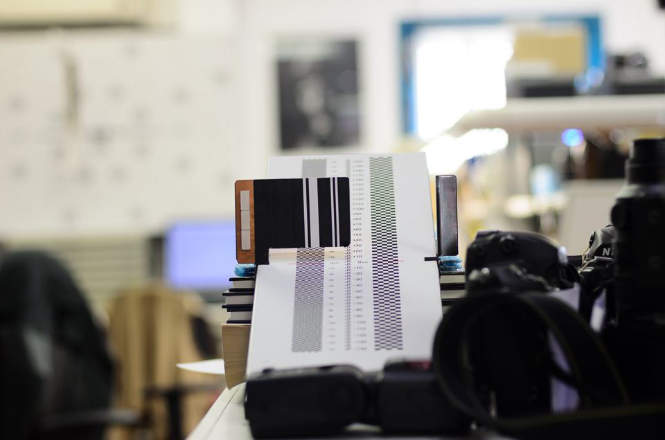

@jan de minimale scherpstelafstand zou niet het probleem mogen zijn. Volgens de specificatie's is dat 35 cm. en grof geschat zit ik er een kleine meter van af. Heb het geluk de D7000 ondersteund de fine tuning :)
Een test gedaan met de Focus test kaart. Het lijkt er op dat er wat back focus is. Of denken jullie daar anders over ?Zelf denk ik dat tussen de 10 en 14 het scherpste gedeelte is. een groot verschil zie ik tussen de 20 voor en 20 achter.

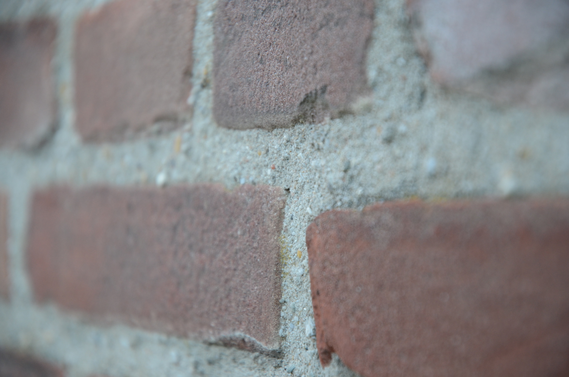

Hier is er scherpgesteld op het zwarte puntje in het midden. Natuurlijk kun je dit ook op een andere afstand proberen, bij voorkeur een afstand waarop de je lens wilt gebruiken. Deze foto is even snel uit de hand gemaakt en ter illustratie. Geen statief geen poespas. Maar het illustreerd in ieder geval het principe.

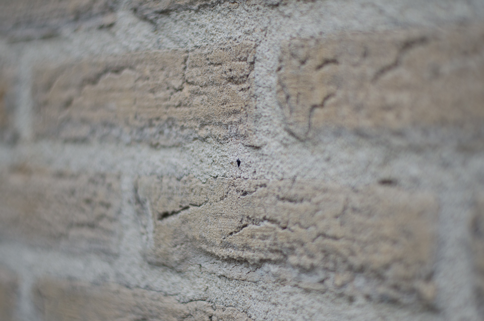

Ik ben momenteel niet in de buurt van de wespen en kan de liveview test niet doen. Wel hebben we op het werk een muur maar de zon is al verdwenen :D Desalniettemin heb ik een foto kunnen maken die denk ik wel veelzeggend is dat de scherpstelling wel werkt. Ik heb scherp gesteld op het zwarte puntje rechts boven van de baksteen. Zeg maar in het midden van de afbeelding.
Mag ik de wazige wespen dan onder de noemer "onkunde van mij" wegschrijven ? Of ben ik te vroeg om dat te zeggen?

Ik vind het punt waarop is scherpgesteld eerlijk gezegd niet scherp. Het lijkt wel of de scherpte meer op de steen daarboven ligt. Dan zou er een probleem met de centrering van de lens zijn oid denk ik. Maar goed is het iig niet.
henkk
Berichten: 5578
Re: onscherp door camera of objectief ?
Bericht door henkk » zo aug 19 2018 6:10 pm
Het zwarte puntje ligt wel ongeveer in het scherptevlak. Het scherptevlak loopt schuin van rechtsonder naar linksboven omdat de camera niet precies horizontaal is gehouden (zoals je kunt zien aan de horizontale voegen).
Er lijkt enige sprake van frontfocus itt de eerder geziene backfocus. Voor het mooi moet een aantal herhalingen gedaan worden om conclusies te kunnen trekken.

Is de foto van de muur vanaf een statief gemaakt?
80 mm bij 1/60 is vragen om bewegingsonscherpte.

Ik zal opnieuw een afbeelding gaan maken van een muur. Dan wel op statief en horizontaal. Deze afbeelding heb ik op het werk gemaakt zonder statief in de buurt.
