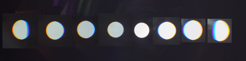

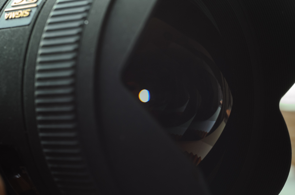

Alleen voor de echt geïnteresseerden :
Ik heb niet beschikking over een 200-500 objectief, voor een andere doel ooit foto's gemaakt van een 8-16 mm om afhankelijk van de hoek te bepalen hoe groot het gat van het objectief was. Hierbij was het gat vanaf de 'zijkant' gezien iets groter dan van recht van voren gezien.
Hierbij de reeks foto's:
Dit zijn een aantal crops, waarbij duidelijk te zien is dat recht van voren het gat kleiner is.
Door de schijnbaar grote, wordt een klein deel van de cos^4 effect van afdonkering naar de hoeken gecompenseerd.
Hoeken donkeren nog wel af maar minder.
Een foto die nog niet is gecropped :
Bij deze foto is goed te zien dat de foto vanaf de zijkant is gemaakt.

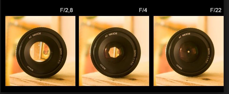

Hier een foto van het internet geplukt :
Het gaat hier om een 50 mm lens, eerste plaatje staat boven een f van 2.8.
De schijnbare grote van het gat zou dan tenminste (brandpunt/f-waarde) moeten zijn.
50 mm / 2.8 = 17.85 mm.
Dat leek mij een beetje klein. Kijk eens goed naar de foto en je ziet dat de lens vol open staat en op de lens staat een maximale f waarde van 1.8.
50 mm /1.8 = 27.7 mm. (Dit lijkt mij voor deze foto beter te kloppen).

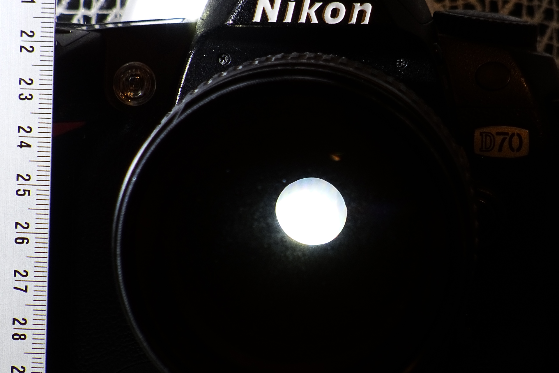

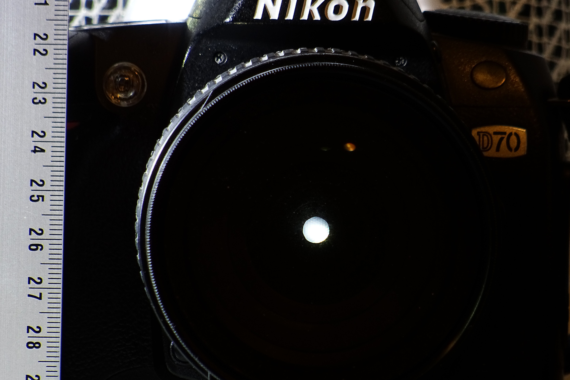

Ok, ik ben nu thuis en heb het even bekeken met een 18-70 3.5 4.5.
Hierbij is ook zonder een zorgvuldige opstelling het effect zeer goed te zien.
Objectief op de camera, lampje achter de zoeker, zodat je goed door het optisch systeem kunt kijken.
Volle opening :
18 mm, dan is het diafragma zichtbaar als een klein gaatje. (En dat is bij 3.5).
70 mm, dan is het diafragma zichtbaar als een veel groter gat **). (En dat is bij 4.5).
Diafragma ingesteld op 4.5 en dan de preview knop indrukken.
18 mm, diafragma is klein en wordt kleiner als je op de preview knop drukt.
70 mm, diafragma is significant groter en wordt niet kleiner als je op de preview drukt.
Bij een diafragma van 29 in de 70 mm stand en de preview indrukken. Diafragma gaat naar de kleinste stand.
Zoomen veranderd de diafragma waarde van 29 (bij 70) naar 22 (bij 18).
Tijdens de preview kun je de diafragma waarde niet veranderen.
Zet je de waarde van het diafragma bij 18 mm, dan zal de waarde bij het zoomen niet veranderen.
Hoewel een 200-500 mm lens een stuk groter is en dus lastiger te hanteren, zouden dezelfde effecten ook zeer duidelijk moeten zijn. (Vermoed ik).
Ben
**) Lijkt van voren veel groter, in werkelijkheid veranderd het gat niet. (De bladen van het diafragma blijven gewoon volledig open staan en veranderen de echte maat niet).
Illustratie wat later toegevoegd:
AF-S Nikkor 18-70 mm 1:35-4.5 G
18 mm vol open (f 3.5), ingesteld op oneindig.
70 mm vol open (f4.5), ingesteld op oneindig.
Dit is ter illustratie, verlichting was wat led verlichting de zoeker in.
Lineaal was tegen de grip aangeplaatst.
Afstand van fotograferen was ongeveer 2.5 a 3 meter.
Aantal zaken waren niet ideaal, maar dit dient ter illustratie.
Wat in ieder geval duidelijk zichtbaar is dat het schijnbare diafragma veel groter is bij 70 mm.
Berekend:
18 mm / 3.5 = 5.14 mm
70 mm / 4.5 = 15.56 mm
Dit komt heel aardig overeen met de foto's. De opstelling was niet helemaal ideaal, de overeenkomst ben ik tevreden mee.

De fysieke opening verandert niet maar bij een grotere brandpuntsafstand zal er meer binnenkomend licht worden verstrooid (de afbeelding bij 200 mm is een uitsnede van die bij 80 mm). Het ogenschijnlijk groter wordende 'gat' compenseert die verstrooing naar ik veronderstel.
ben42
Berichten: 2698
Locatie: Zuid Holland
Re: Hoe werkt het nou precies?
Bericht door ben42 » ma nov 12 2018 1:02 pm
pveenstra schreef:Ok duidelijk: ook al zie je het diafragma groter worden bij het inzoomen, uit het feit dat de lamellen niet verschuiven leid je af dat ook de fysieke doorsnede van het diafragma niet verandert.
Ja.
Als de lamellen bepalen wat het fysieke diafragma is en de lamellen volledig open blijven staan, dan veranderd het fysieke diafragma niet.
pveenstra schreef:Maar dat is toch vreemd? Wat je ziet veranderen komt door de aanpassing van het brandpunt, waardoor de vergrotingsfactor wordt aangepast. Maar dat lijkt mij "gezichtsbedrog".
Misschien "gezichtsbedrog", ik zou zeggen een optisch verschijnsel, maar zo werkt het volgens mij inderdaad.
pveenstra schreef:Waar het diafragmagetal op is gebaseerd, namelijk dat de hoeveelheid licht vermindert bij een groter brandpunt, lijkt mij toch echt op te gaan voor de fysieke doorsnede van het diafragma.
Als dat niet zo is, als het dus ingewikkelder is, waar ligt dan die nuance?
Prima redenering. Maar hoe zie jij dan de fysieke doorsnede van het diafragma veranderen als dat niet door de lamellen komt ?
Ik zie geen andere mogelijkheid om de doorsnede van het diafragma te veranderen dan middels de lamellen.
