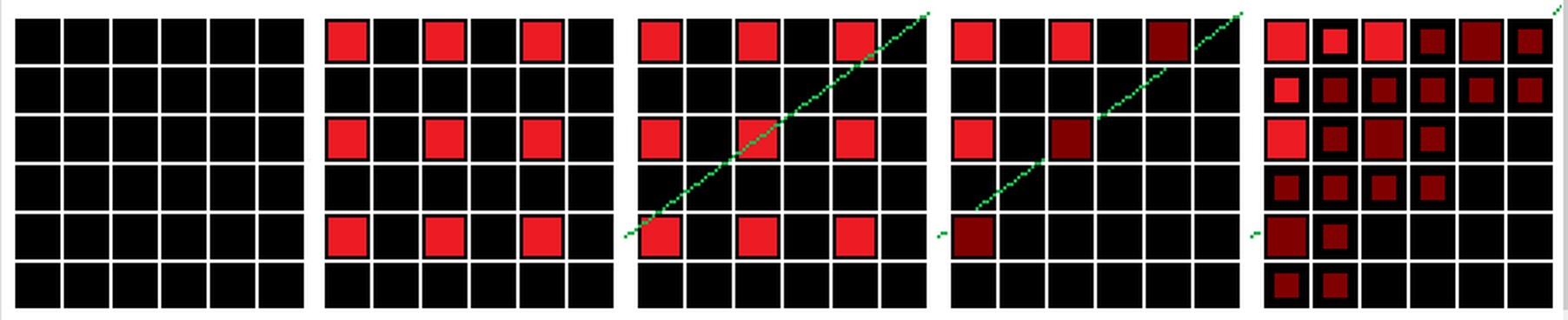

De kleinere foto's laten allemaal vrij lokaal een flink 'rode' invloed zien op een gebied met ongeveer een doorsnede van 7 a 8 pixels. Dat is veel voor een enkele hot subpixel. Maar daar kunnen redenen voor zijn.
Waarom een groter gebied dan een enkele pixel.
Ook van de kleinere foto's is niet duidelijk of dit een vergroting/verkleining is. Het is beter een crop te maken dan dan de orginele grote te behouden, ook al is dat klein.
Een subpixel wordt over zijn buren uitgesmeerd. Zelf het meest simpele algoritme smeert een subpixel uit over meerdere pixels. zie :
Hier zie je een voorbeeld met een belichting op alleen de rode subpixels. De groene lijn geeft een scherpe begrenzing waarboven de pixels belicht worden. Onder de groene lijn worden de pixels niet belicht.
1. De pixels.
2. De pixels waarbij de rood gevoelige pixels rood zijn gekleurd.
3. De lijn waarboven er belicht wordt (met rood licht) en daaronder niet.
4. De rode pixels zijn min of meer geraakt door het licht.
5. De omliggende pixels krijgen allemaal wat mee van het rood.
Let op er is maar met twee intensiteiten rood gewerkt, het verloop gaat langzaam van 'echt' rood in de linker bovenhoek, naar steeds minder rood richting de rechter benedenhoek (daar is er geen rood meer aanwezig).
Een rode subpixel beinvloed hier 9 ( 1 + 8 ) pixels op de eindfoto.
Het meest simpele algoritme, vult de kleur rood in voor de tussenliggende pixels. Je ziet hier dat de omringende pixels rond de 'rode' pixel ook alemaal een beetje een rode kleur krijgen. De 'grote' pixels zijn de pixels die op de sensor al gevoelig zijn voor rood licht. De 'kleine' pixels daar wordt de kleur rood geinterpoleert vanuit de omgeving.
Zou je 1 rode hot subpixel hebben dan worden de pixels (8 stuks) er direct rondomheen ook een beetje rood.
Door lenscorrecties (in de sofware) kunnen deze 'vlekjes' wat gaan schuiven (om ton/kussen vormige vertekening tegen te gaan), of ten opzicht van de andere kleuren wat gaan schuiven (om chromatische abraties te corrigeren).
Hot pixels kunnen bij iedere ISO en iedere belichtingstijd voorkomen. Echter bij lange belichtingstijden komen ze vaker voor. Vooral bij Astrofotografie is dit een probleem.
Een pixel die een 'beetje hot' is wordt zichtbaarder bij hogere ISO waarden.
Als met al blijft een 'vlek' van 7 a 8 pixels groot voor een enkele hotpixel. Wellicht dat het hier nog steeds een vergroting betreft. En in dat geval is de crop iedere keer van precies dezelfde plek gedaan?
