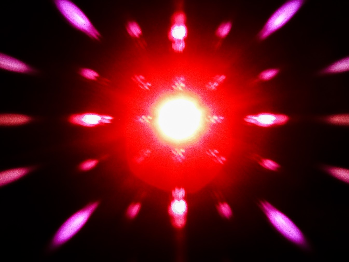

Ondertussen met wat moeite lukte het mij ongeveer hetzelfde effect te bereiken.
Met een gewone lamp (peertje) lukte het, maar wat verder gezocht.
Wat nam ik waar:
Het effect deed zich voor rond de lichtbron, als de lichtbron op een andere plaats in het beeld kwam schoven de vlekken mee met de lichtbron met een gelijke verschuiving.
Om het effect te bereiken was flink inzoomen nodig met mijn camera. Met uitzoomen verdwenen de vlekken.
Verder was de scherpstelafstand flink van invloed.
Uiteindelijk mijn camera op manual gezet en wat geëxperimenteerd.
Een vergelijkbaar patroon, vrijwel geisoleerd van alle andere beeld informatie :

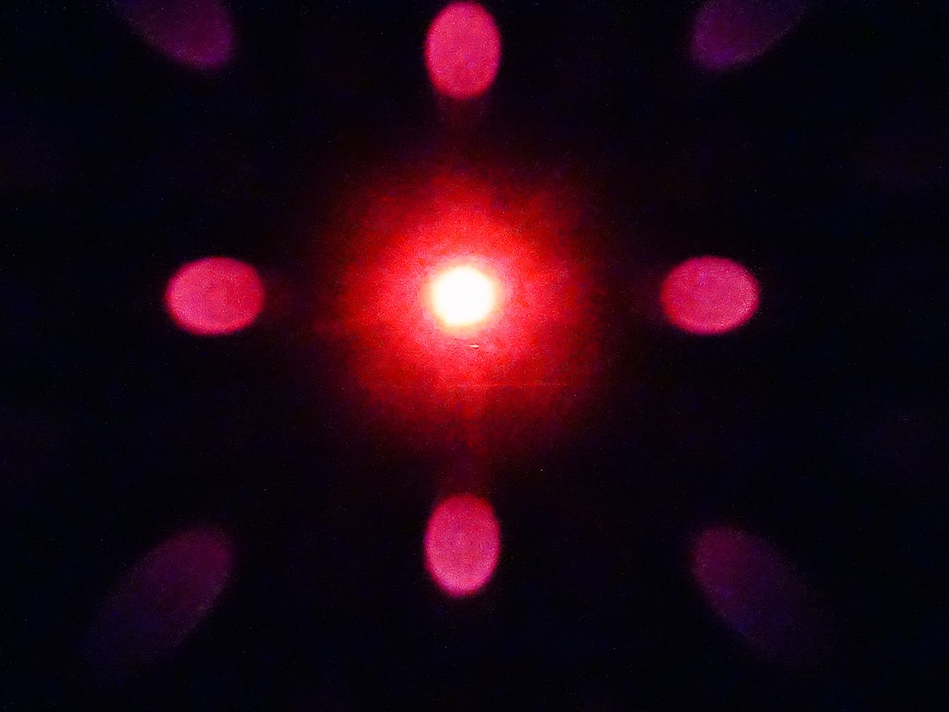

Na wat verder experimenteren:
Mijn vermoeden:
Gezien de constante afstand van de vlekken van de lichtbron en de gevoeligheid voor zowel de zoomafstand als de scherpstelafstand denk ik dat de beeldsensor hierbij betrokken is. De beeldsensor kaatst het licht terug naar de lens, welke het dan weer naar de beeldsensor terugkaatst.
Dit zou kunnen komen omdat er voor iedere pixel een klein optische elementje zit wel vooral reflecteerd in de acht richtingen.
Maar waarschijnlijker is dat er een interferentie patroon van de sensor zelf ontstaat. Dit concludeer ik uit de tweede foto waarbij (met moeite) nog een aantal vlekken zichtbaar gemaakt zijn waarbij er geen acht vlekken in acht richtingen ontstaan, maar nog meer vlekken. En allen een zeer specifiek patroon vormend. Wat patroon betreft lijkt het een beetje op een laser dat op een raster schijnt, b.v. een laser schijnend op een beeldscherm van een telefoon geeft een patroon dat hier wat op lijkt. Het licht reflecteert in dit interferentie patroon terug van de sensor en reflecteert dan van het achterste of een van de achterste elementen van de lens terug. (Daarom de gevoeligheid voor zowel de zoomafstand als de scherpstelafstand).

Het lukte met een peertje (ledlamp), de foto's zijn gemaakt met een fietslampje omdat deze gemakkelijker in een donkere omgeving te brengen was.
Compact camera 1/25 sec F6.3 ISO 12800 66.3 mm
Compact camera 1 sec F8 ISO 400 128 mm
(Cropfactor ongeveer 5.6)
