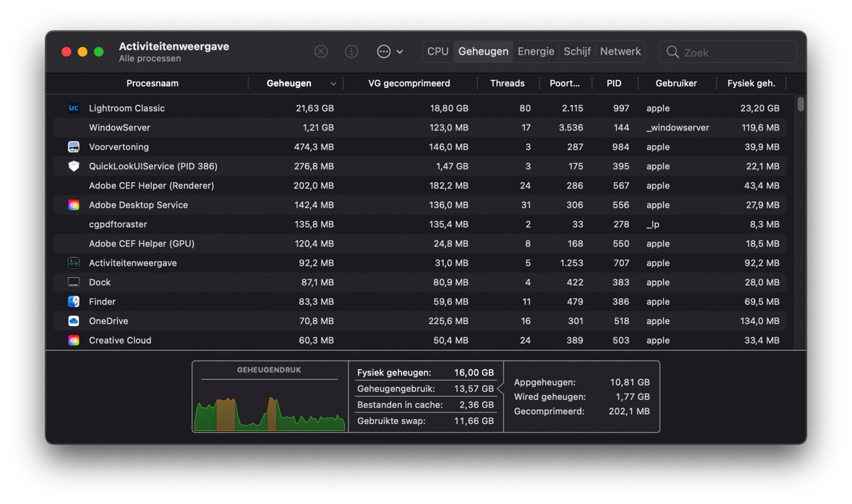

Sinds enkele maanden heb ik een nieuwe Mac Mini M1, 16GB geheugen en 1 TB SSD.
Waar ik tegen aan loop is dat bij bewerkingen in Lightroom Classic het geheugen snel geheel gebruikt wordt. De Mac gaat dan Swappen naar de SSD. En dat heeft invloed op de performance. Bewerkingen verlopen traag.
Nu werkt Lightroom op de Mac M1 nog onder Rosetta 2, een emulator naar de 'oude' Intel chip. In de toekomst als Lightroom Classic is aangepast voor de M1 zal dat hopelijk beter worden.
Nu ben ik gaan experimenteren met de RAW instellingen zoals boven aangegeven. Het verschil in grootte van een RAW M bestand t.o.v RAW L is bijna 50%. En in de praktijk werkt dat nu een stuk soepeler in Lightroom.

Lightroom Cache
Lightroom gebruikt ook nog een cache om 'uitgepakte' foto's in te bewaren, zodat bij wisselen van foto's niet iedere keer de foto's uitgepakt hoeven te worden. Het zou kunnen dat deze klein is en dat bij het bekijken van foto's deze iedere keer vervangen wordt zodat je de indruk krijgt dat er geswapped wordt.
Zelf gebruik ik in de settings hiervoor 100 Gb, maar het werkelijk gebruik blijft ronde 7 Gb op SSd.
memory
Bekijk in het systeem hoeveel geheugen Lightroom in werkelijkheid gebruikt. (En of je geheugen vol zit, eventueel met andere zaken zoals de browser en andere bewerkings paketten.)

Als ik monitor (task manager) kijk, is Lightroom helemaal niet zo gretig wat werkgeheugen betreft.
(Even een kort testje gedaan, met wat intensiever gebruik van bewerkingen en objectief profielen aan op 'verse' foto's, groeit bij mij Lightroom naar ongeveer 3 Gb en is dan nog steeds voldoende responsief. Mijn geheugen is tegen die tijd wel vol, chrome is ook nog een vrij grote gebruiker.).
Misschien een advies, kijk eens na hoeveel geheugen Lightroom werkelijk gebruikt en kijk ook de instellingen voor het cachen in Lightroom na. (Zelf gebruik ik 100 Gb cache in de instellingen, maar het werkelijk gebruik is onder de 8 Gb op SSD).

Bedankt Ben voor de uitgebreide uitleg. Voor mij is het net als voor George hogere wiskunde.
Maar daar wil ik wel wat meer over weten. Kun jij mij advies geven waar ik informatie over dit onderwerp kan vinden? Liefst in het Nederlands en Jip en Janneke taal.
Verder zal ik naar de instellingen van de cache kijken.
Naast Lightroom en de standaard apps die op de achtergrond draaien, heb ik alle apps gesloten. Dit help echter niet.
Misschien worden de problemen opgelost als Adobe de software aangepast heeft voor de Mac M1 processor.
Met mijn MacBook Pro uit 2013, ook met 16GB geheugen heb ik de problemen die ik ondervind nooit gehad. Ik zal het geheugengebruik van beide machines vastleggen en hier terugkoppelen. Misschien heb je dan nog tips.

Daarnaast heb ik een test gedaan op de Mac mini met M1 processor en mijn MacBook van zeven jaar oud. Allebei 16GB intern geheugen.
Na een nieuwe start en het opstarten van Lightroom zijn de verschillen klein. Daarna heb ik beide systemen 10 dezelfde foto’s geïmporteerd. En daarop dezelfde bewerkingen gedaan. Belichting, uitsnede, aanpassen van scherpte enz.
Het resultaat is opmerkelijk.
De macBook:
Geheugengebruik 11,5 GB
Cache 2,22 GB
SWAP 1 MB
Mac Mini met M1 processor:
Geheugengebruik 13,57 GB
Cache 2,36 GB
SWAP 11,66 GB
Zie de schermafdruk van de activiteitenweergave:
Waarom het het SWAP bestand zoveel groter is snap ik niet. In de grafiek is ook te zien dat het geheugen soms tot een max wordt gebruikt. Op die momenten merk je dat ook tijdens het gebruik van Lightroom.
De Camera Raw cache-instellingen stonden op 5 GB. Deze heb ik aangepast naar 100 GB. Dit heeft echter geen effect.
Zoals eerder opgemerkt draait Lightroom op de Mac M1 nog onder Rosetta 2, een emulator naar de 'oude' Intel chip.
Misschien ligt de oorzaak daar.
Als er andere gebruikers zijn van Lightroom Classic op een Mac met M1 processor zou ik graag hun ervaringen willen horen.

- ben42
- Moderator
- Berichten: 2698
- Locatie: Zuid Holland
Re: RAW L v RAW M v RAW S
Hier durf ik niet echt antwoord op te geven. Het onderstaande is maar een gok gebaseerd op de informatie die je hebt versterkt.HansvB schreef: Zoals eerder opgemerkt draait Lightroom op de Mac M1 nog onder Rosetta 2, een emulator naar de 'oude' Intel chip.
Mijn vermoeden is dat ergens in het systeem (en dat zou de emulator kunnen zijn) voor Lightroom het idee wordt opgeworpen dat het fysieke geheugen groter is dan 16 Gb en dat daarom Lightroom het geheugen er rustig op los gebruikt. Zodra er in totaal meer dan 16 Gb geheugen nodig is, dan zal het systeem gaan swappen. Mijn vermoeden is dat Lightroom gretig is met geheugen als dat kan en daarom in deze situatie ook gretig is. Maar volgens mij is Lightroom minder gretig als het geheugen niet beschikbaar is. Misschien is er ergens een instelling waar de hoeveelheid geheugen (fysiek of swap) is vastgelegd, zodat ook zeer geheugen intensieve programma's toch kunnen draaien (met fysiek en virtueel geheugen).
gezocht op google met :
memory usage Mac M1 Rosetta 2
Leverde veel sites o.a. :
https://www.reddit.com/r/MacOS/comments ... ites_high/
Daar staat ondermeer :
Rosetta 2 apps may be causing high swap usage therefore high SSD writes via kernel_task process. Try tracking down and disabling or uninstalling long-running Rosetta 2 apps and/or services.
Misschien wat verder zoeken in die richting en misschien is er dan ook een oplossing te vinden.
Overigens je had al diepgaand een analyse gedaan (mijn complimenten) en je vermoeden zou ook wel een kunnen kloppen. Ik heb in het Engels gezocht omdat dit een grotere kans biedt op het vinden van het probleem en een oplossing, maar een kant en klare oplossing heb ik niet gevonden. (Maar met Mac's en het zoeken van oplossingen daarvoor heb ik eigenlijk geen ervaring).
Vriendelijke groet,
Ben
https://discussions.apple.com/thread/252153912
I'm having this same issue - Apple is saying it's my Ad Block extension. I removed it, still not helping! My old 2013 works better than this M1!
- HansvB
- Berichten: 17
- Lid geworden op: vr mei 19 2017 1:33 am
- Locatie: Oudega
Dag Ben,
Bedankt voor jouw reactie en meedenken.
Ik heb het probleem ook op het Adobe forum aangekaart.
https://community.adobe.com/t5/lightroo ... p/12075272
Daar hebben ze mij wat tips gegeven die niet geholpen hebben. Het advies was, wachten op de update voor het nieuwe platform van de M1 processor.
Vandaag is deze gereleased. Met bedroevende resultaten. Het maakt geen enkel verschil. Na importeren van zes hele foto's van mijn Nikon D850 en daar wat standaard bewerkingen op te hebben gedaan was het geheugen weer vol en begint Lightroom te haperen.
- ben42
- Moderator
- Berichten: 2698
Dank je voor het ons op de hoogte houden.
Het antwoord van Adobe vind ik maar matig, allereerst ze erkennen of bevestigen het probleem niet echt. En doen dan wat suggesties (die in ieder geval bij jou) niet helpen.
Voor een product van Adobe, waarvan ze zelf vinden dat het een product is voor professioneel gebruik is en daar betaal je ook voor, zou ik voor een veel voorkomend probleem op zijn minst een 'analyse' verwachten. En daarna een inschatting van op welke termijn ze zelf verwachten het probleem opgelost te hebben. Nu weet ik niet of dit een veel voorkomend probleem is, maar als dit niet veel voorkomt, ook dan zou een analyse waarom het 'soms' voorkomt toch wel helpen.
Misschien kun je nog aankloppen bij de makers van de emulator. Als deze niet 'goed' doorheeft wat de hoeveelheid fysiek geheugen is, zou dat de oorzaak kunnen zijn en misschien ook daar opgelost. Wellicht dat die emulator van een andere maat (b.v. 32 Gb) uitgaat en dat geheugenuitbreiding (als dat al kan) een oplossing brengt. Maar dit is ook van mij maar een schot voor het doel, ook ik heb geen analyse gedaan.
Van Adobe vind ik het zwak dat ze niet met een beter antwoord komen.
Bedankt voor het ons op de hoogte houden.
Ben
