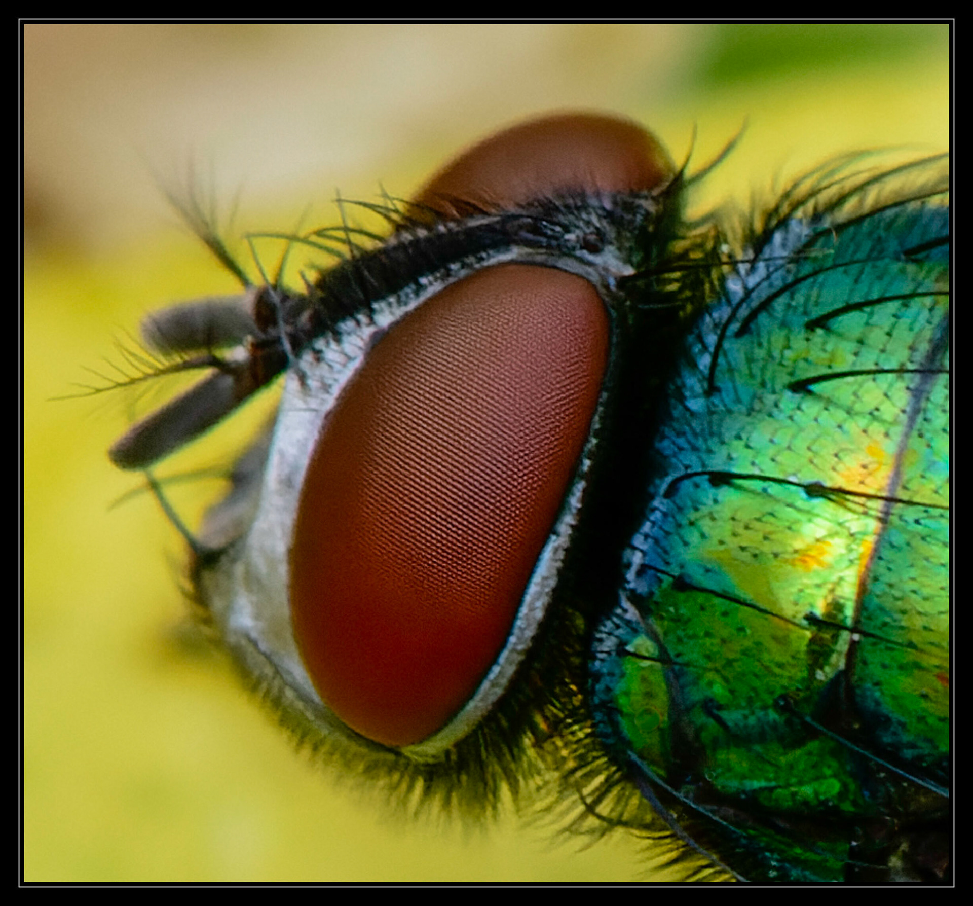

Voorbeeldje van Z8 + Z 105
Het kán wel! Maar hier van heel dichtbij, en ver ingezoomed op het plaatje. Maar zie je dat de facetten niet over het hele oog zichtbaar zijn? Onderaan door lichtinval en scherpstelpunt/scherptediepte is het glad, alleen op bovenste deel de facetten zichtbaar,
