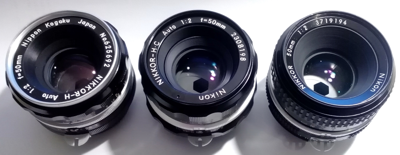

Die 2/50 van BertvD is trouwens niet van begin jaren zestig, maar van begin jaren zeventig. Blijkt ook al uit de aanduiding H.C, die C staat voor Multicoating, dus van na 1973.

Ah, wat een antwoorden. Bedankt! Het is inderdaad de lens op de foto van v Gastel. En het ging inderdaad wat moeizaam. Maar het is goed afgelopen volgens mij. Begin jaren 70 dus. Moet ik mijn heroïsch Nikkormat-verhaal wat aanpassen. Van de foto's en de tentharingen. Ga vanavond als het werk klaar is alles eens doorlezen. En de lens blijft gewoon op de FTn.

Had zelf, bij mijn in juli 1974 aangeschafte Nikkormat FTn de Nikkor H.C Auto 2 / 50mm met serienummer 2202302. Daar zag ik het eerder aan, aan dat serienummer...

Nostalgie emdeklerk, als je alles van te voren weet. Plaatje even snel geschoten met m'n phone.
De rechtse Ai is er ook in non Ai (type K) met als enige verschil de de diafragma ring. Die kom je op marktplaats of eBay vaak en voordelig tegen.

De 2 / 50mm was en is een van de beste objectieven die Nikon ooit maakte.
Had wat mij betreft niet door de 1,8 vervangen hoeven worden.
Gelukkig heb ik al weer een paar jaar een exemplaar.
