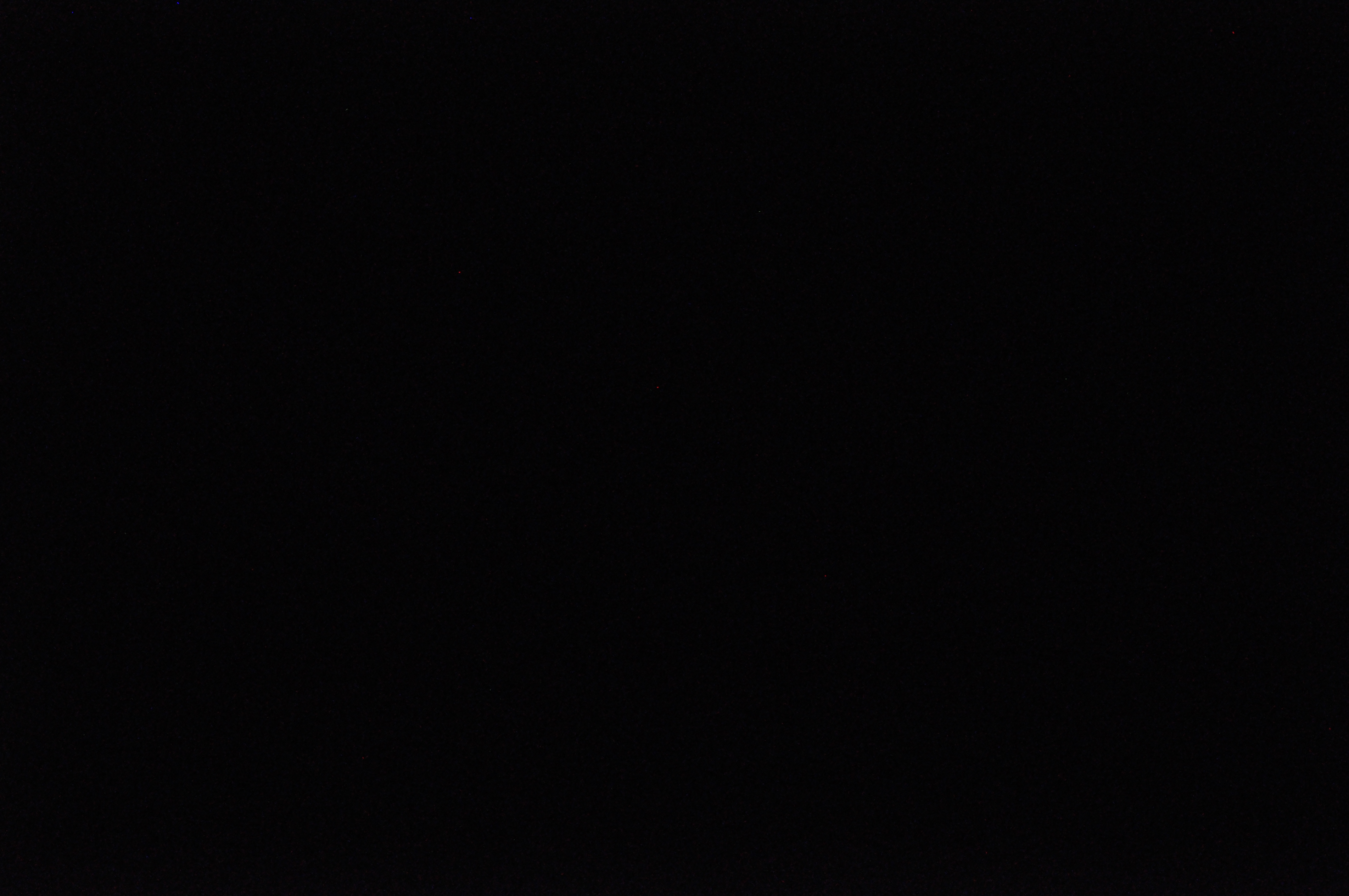

Vanochtend ben ik teruggegaan naar de winkel waar ik het probleem heb uitgelegd. Ik mocht in principe de body omruilen. Echter heb ik de camera(s) wel getest door met hoge ISO (3200) een foto te maken met de lensdop er nog op. Het is een extreme test, maar bij drie D90 bodies tussen de 10 en 15 hot pixels.
Ter vergelijking ook de D300 in de winkel aan dezelfde test onderworpen en die had (op ISO 6400!) 1 hot pixel.
Op DPreview forum lees ik soortgelijke berichten. De winkel gaat nu contact opnemen met Nikon en ik wacht verder rustig af.

Wie weet Warner, dat zou ik erg kwalijk vinden. Vooralsnog wacht ik op een antwoord van Nikon. Het is wel zo en dat onderstreep ik even, dat deze pixels niet zichtbaar zijn op lage iso waarden in normale composities. Tests zijn in 30 seconden op iso 3200 zonder NR. Maar ook dan hebben mijn D50 en de winkel's D300 er geen last van. Maar aangezien ik wel van plan ben om zeker op iso 1600 en misschien 3200 te schieten in het nachtleven, wil ik toch het zijne ervan weten.
Voor de geïnteresseerden: hier is het testbestand

Overigens vind ik de dode pixel op de foto die hier getoond word wel errugg groot. Zijn dat er niet meer bij elkaar?
Maar eerlijkheid gebied te zeggen, dat het niet voor zou mogen komen, zeker niet bij een nieuw model als de D90. Toch een soort vlaggeschip in zijn klasse.

Bericht terug van dealer: "Het is bij Nikon bekend dat er pixels onder extreme omstandigheden aan het licht komen. De test met de lensdop erop en met lange sluitertijd is ook zo'n extreme omstandigheid dat sommige gevoeligere pixels zo hard werken dat ze opgloeien."
Daarop hetzelfde geprobeerd bij een half jaar oude D300 met 6000 kliks, hetzelfde verhaal. Wel een rotte pixel gevonden, maar ook een berg hete. Tjah, dan maar geen foto's op iso 3200 van 30 seconden
Ik neem zoals het is en ga lekker genieten van de D90!!
