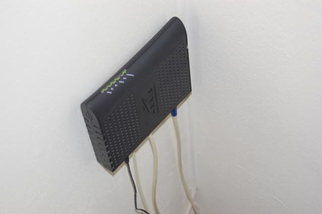

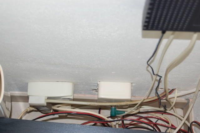

Foto's van het modem (kabel)
Provider is Ziggo, modem zit alles in: digitale tv / internet / telefonie.

Vroeger op een ander adres had ik zo'n zelfde ding. Die middelste lichtkleurige kabel is een RJ45 plug netwerkkabel, dat dunnere draadje links telefoon (RJ11). Aan dat apparaatje had ik een 4-poorts router gehangen. Dus die dikkere netwerkkabel in het midden naar een router, van daaruit naar PC's. Bij storing om de oorzaak te kunnen traceren werd de kabel naar de router losgekoppeld en rechtstreeks in een PC gestopt. (Op dat moment heb je dan dus één enkele PC-aansluiting). PC herstarten omdat je in plaats van een intern door de router afgegeven netwerkadres dan het door Ziggo aan jouw toegewezen IP-adres gebruikt.
Dat ding van Ziggo is een vrij simpel modem zonder router/switch. Andere providers, maar dan ADSL leveren meestal meer waar voor hun geld doordat het modem dan tevens router/switch is + evt. nog draadloos. Die zijn vanuit de PC dan ook helemaal te configureren in Firewall opties, poorten die je misschien open wilt zetten voor het draaien van speciale netwerkactiviteiten e.d., wat bij dat Ziggo ding niet aan de orde is.
