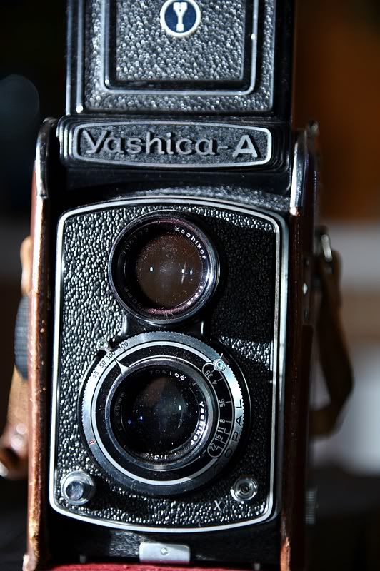

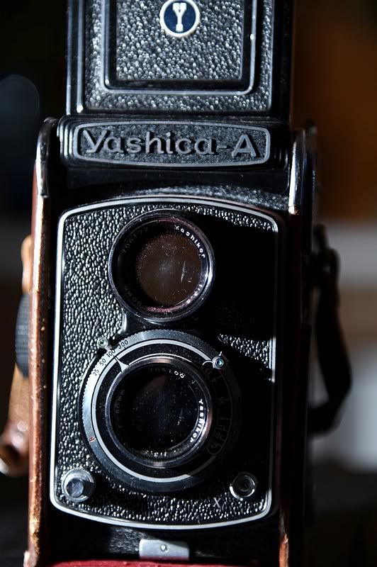

Oké dan maar een voorbeeldje van een close-up foto (even niet op de kwaliteit letten), met en zonder het Nikon SG-3IR IR-filter.
Cameraflitser op commanderstand --, SB900 op remote.
Groeten Jan

Grojan schreef:Oké dan maar een voorbeeldje van een close-up foto (even niet op de kwaliteit letten), met en zonder het Nikon SG-3IR IR-filter.
Interessant, en het verbaast me uitermate dat de interne flitser als "commander" kennelijk nog steeds mee flitst "tijdens de opname", want dat is in je voorbeeld duidelijk te zien.
Kun je ook een test doen met een langere sluitertijd (3 seconden) en flitssynchronisatie op het tweede sluitergordijn (rear)?
- Met de SB900 als remote
- Interne flitser "uitgeschakeld"
En kun je in dat geval aangeven of er een tweede flits vanuit de camera komt (dus van de interne flitser) na die 3 seconden?
De SB900 zal zo-wie-zo flitsen op het tweede gordijn. (Ik heb geen dedicated extra Nikon flitser, kan dat laatste niet testen).
Je zult goed moeten opletten, omdat je wellicht ook van de wijs gebracht wordt met de flitsen van de SB900.
(Die moet je niet naar een andere richting laten schijnen of afdekken, want dan doet die weer te weinig mee in de meting).
Ik ben benieuwd, want dan gebeurt er kennelijk iets anders dan wat men ons voorschotelt met instellingen dat de interne flitser niet mee zou doen.
