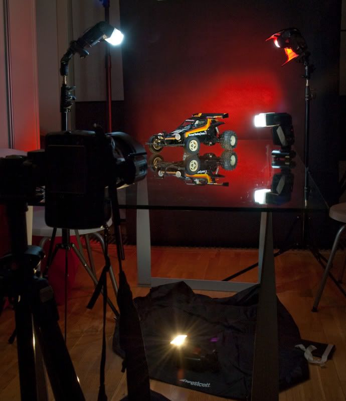

Hier een setup-shot. Het enige wat in deze foto ontbreekt ben ikzelf aangezien ik dus bij de uiteindelijke foto zelf half onder tafel zat met een zwart scherm om hinderlijke reflecties tegen te gaan.
Op de SB600's zat een omnibounce - echt nut zal het misschien niet hebben maar ze zitten er vaak standaard op (dankzij "The Hot Shoe Diaries" :mryellow: ).
Lichtratio's is een goede vraag - weet ook niet of dat het veel duidelijker maakt aangezien ik drie verschillende soorten flitsers heb gebruikt maar als ik het me goed herinner was het iets van 1/32 voor de SB900 met rode gel voor de achtergrond (gezoomd naar 200mm), 1/8 (of 1/4) voor de SB24 met CTO die op de grond onder de tafel stond, SB600 rechts van de camera op 1/8 en die links op 1/4.
Ik heb de set-up stap voor stap opgebouwd. Eerste de auto neergezet en daarna de achtergrond, diafragma gekozen voor scherptediepte, sluitertijd gekozen om binnenvallend daglicht (met de daardoor veroorzaakte reflecties) weg te filteren. Daarna de flitsers een voor een neer gaan zetten en af gaan stellen in de volgorde achtergrond, flitser onderkant, hoofdlicht (links) en invullicht (rechts). Toen nog wat met kartonnetjes en uiteindelijk het zwarte scherm in de weer geweest om zoveel mogelijk reflecties weg te halen. En tussendoor regelmatig met een stofdoek over de tafel ... :mryellow:
Nabewerking met Lightroom maar dat is minimaal; beetje vignettering, iets meer verzadiging en wat vlekjes weggepoetst.
Best een werk dus maar als ik eenmaal iets in mijn hoofd heb moet het eruit ook. En ik ben erg tevreden met het resultaat - voor mij een goed begin van het (foto)jaar.

Chapeau, ik denk dat er veel mensen iets kunnen leren van jouw plan van aanpak. Perfect omschreven en uiteraard uitgevoerd. Dank hiervoor.

Ik sluit mij volledig bij ALE aan. Hier steek ik echt wat van op! Mooie "case" :)

Erg fraai zeg.
Ook een goede werk omschrijving!!
Wat op ruimen allemaal niet teweeg kan brengen :wink2:
