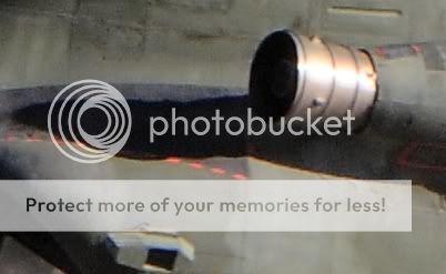

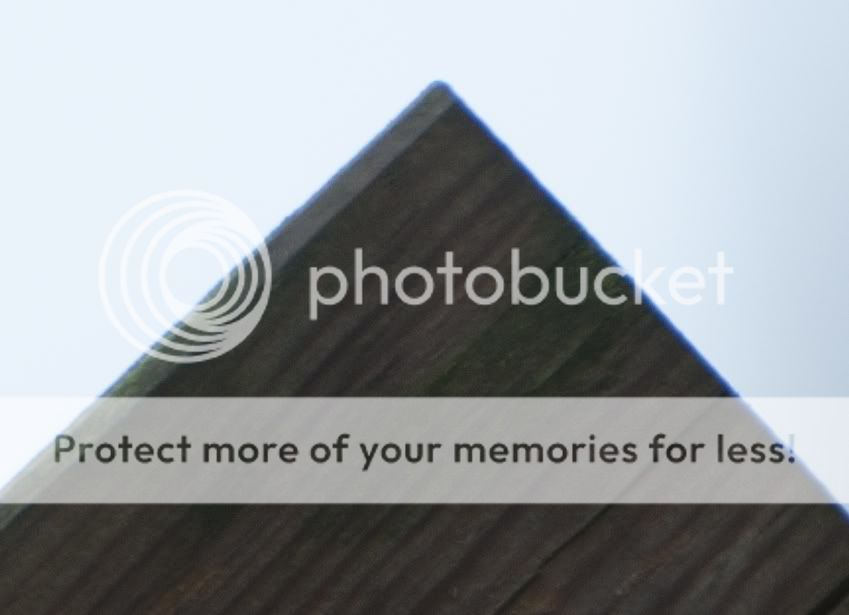

ik heb helaas geen NX of capture.. doe het in LR.
hieronder een foto waarbij het zichtbaar is.. ook het orange/geel.
en het dakje

Bij die helicopter zie ik een beetje paars/geel verschuiving op dat flapje dat er een beetje raar uitziet. Het dakje heb ik eerst neutraal gemaakt op de lucht:
Er blijft dan heel licht iets over dat op CA zou kunnen duiden, maar echt reden tot zorg lijkt het me niet. Ik zou me eerder zorgen maken over de scherpte van de opnamen, want dat moet echt veel beter kunnen. Is de lens nieuw? Heb je het uit de hand geschoten? AF fine tune afgesteld?
Die helicopter met 1/200 lijkt me erg optimistisch, zeker zonder statief met een D300 en 400mm
. En dat dakje met 1/40 op 400mm? Moet je echt een statief hebben gebruikt en dan moet het scherper zijn.

Die verschuiving op die heli, daar vraag ik me echt af of dat normaal is bij dergelijke lens..
die heli heb ik uit de hand geschoten.. ik realiseer me de grens ervan.. aan de ene kant scherpte willen , maar aan de andere kant bewust onderwerpsonscherpte in de rotors willen hebben( en dan geen bewegingsonscherpte willen hebben

het dakje is met statief en zelfontspanner geschoten.
ik heb al met de AF fijn gestoeid maar zie nog geen verschillen.

Over de scherpte, daar zou ik dan nog even serieus op gaan testen als die foto van dat dakje representatief is, want dat ziet er niet zo best uit IMO.
