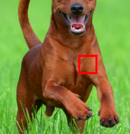

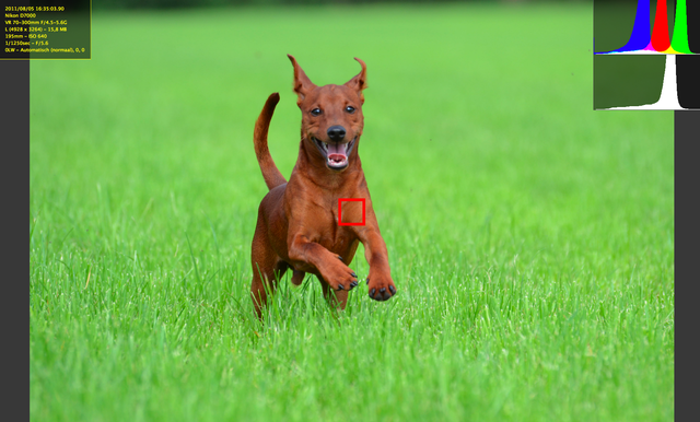

Ik gooi mijn probleem hier ook maar even in de groep, kunnen jullie mij vertellen of dit met de af-fijnafstelling te maken heeft?
Zelf word ik er igg niet vrolijk van. Hier een voorbeeld.
Rode kader is het scherpstel punt. En heb op veel foto's dat het scherpte punt zeker 15cm er achter ligt.
Beeldformaat: L (4928 x 3264)
Beeldkwaliteit: RAW, compressie zonder verlies (12-bits)
Apparaat: Nikon D7000
Objectief: VR 70-300mm F/4.5-5.6G
Brandpuntsafstand: 195mm
Scherpstelstand: AF-A
AF-veldstand: Dynamisch veld
VR: ON
Fijnafstelling AF: Uit
Belichting
Diafragma: F/5.6
Sluitertijd: 1/1250sec
Belichtingsstand: Handmatig
Belichtingscorr.: 0LW
Fijnafst. voor belichting:
Lichtmeting: Matrixmeting
ISO-gevoeligheid: ISO 640
Beeldinstellingen
Witbalans: Automatisch (normaal), 0, 0
Kleurruimte: sRGB
Hoge ISO-ruisonderdr.: Normaal
Ruisonderdr. lange sluitertijd: Uit
Actieve D-Lighting: Uit
Auto. vertekeningscorrectie: Uit
Picture Control: [SD] Standaard
Gebaseerd op: [SD] Standaard
Hoop dat jullie me hier mee kunnen helpen.
ps: als ik hiervoor een nieuw topic moet aan maken, laat het me even weten dan pas ik het aan!
Nikon D780
Léon Obers
Berichten: 14887
Re: AF fijnafstelling
Bericht door Léon Obers » vr aug 05 2011 9:07 pm
Dat voorbeeld geeft geen enkele indicatie of de AF back-focus heeft.
Snel bewegend onderwerp en dan ook nog zo'n slecht contrasterend "effen" vlak (de vacht van de hond), waarop het scherptevlak is gericht.
Met de scherpte in het gras vóór de hond zou ik dan weer bijna het tegenovergestelde beweren waar de scherpte ligt.
Maar op de hond lijkt het weer verder naar achteren te liggen.
Maak eens gewoon wat tests met statische onderwerpen, en een duidelijk contrasterend onderwerp op de plek waar je het scherpstelveldje legt.

Bericht door Kaaaren » za aug 06 2011 9:52 am
Bedankt voor jullie reacties! Dan ga ik het eens uitproberen op een stilstaand iets.
