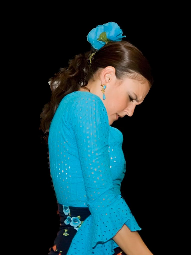

Ciska,
Hierbij mijn foto die ik uit wil knippen en op een zwarte achtergrond wil plakken.
Maar het uitknippen gaat niet zo goed bij mij. kan je mij helpen? Het haar vind ik erg moeilijk..
zo is het bij mij geworden, erg klungelig
Hoop dat je me op weg kan helpen
gr.
Maud

Wat ik zo kan zien is dat je het goed gedaan hebt. Vergeet niet dat er haast geen kleurverschil in zit met het haar en de achtergrond (zwart op zwart) dus daar kan je niet veel mee doen.
Haar arm en rug ziet er nog wel wat bibberig uit, die zou je wel wat rechter kunnen maken.
Als je de Nef nog hebt, zou je de foto wat lichter kunnen maken en dan proberen. Ik heb met de jpeg hem ook al lichter gemaakt (CTRL+L = Levels), maar dat hielp ook niet veel.
Dat is de enige optie die ik voor je hebt. Maar hier kan ik niet veel meer uit halen dan jij.

Maar dat haar vind ik niet mooi, hoe doe ik dat dan? jouw bolletje wol (de poes) is namelijk super gedaan..
Re: Photoshoplessen en trucs - Extract (uitknippen)
Daar was het contrast ook veel groter mee... (zwarte haren witte achtergrond) en dan gaat het wel. Maar bij jou was het zwart haren zwarte achtergrond en dat gaat haast niet, zeg maar eerder niet dan wel

Als ik witte achtergrond neem dan heb ik het haar super gedaanCiska schreef:Daar was het contrast ook veel groter mee... (zwarte haren witte achtergrond) en dan gaat het wel. Maar bij jou was het zwart haren zwarte achtergrond en dat gaat haast niet, zeg maar eerder niet dan wel
Ik heb een dunne lijn genomen, wat is het effect als ik een dikke lijn zou nemen?
En hoe meer groen er op het lichaam staat hoe onzuiverder de lijnen worden?

Als je gebouwen neemt, neem je vaak een dunne lijn, dat is recht toe recht aan. Bij dieren zoals dat harige mormel (hehehehe voor Flippie) wat ik, had zitten rondom haren en dat kan je niet met een dunne lijn doen, dan neem je een dikkere lijn. Een arm van een dame kan je ook dun nemen. Mannen zijn vaak hariger, dus weer iets dikker...Maud schreef:Als ik witte achtergrond neem dan heb ik het haar super gedaanCiska schreef:Daar was het contrast ook veel groter mee... (zwarte haren witte achtergrond) en dan gaat het wel. Maar bij jou was het zwart haren zwarte achtergrond en dat gaat haast niet, zeg maar eerder niet dan wel
Maud
Het is dus even kijken welke dikte er bij past. Je kan niet specifiek zeggen voor dat een dunne en voor dit een dikke lijn.

Wat die groene lijn eigenlijk doet is de verschillen opzoeken. Neem de tekening van hieronder
Hier is de lijn duidelijk te zien dus 'ziet' die groene lijn dat ook.
Maar als je naar het rondje hieronder kijkt, zie je de lijn niet of haast niet meer.
Die groene lijn 'ziet' ook geen scheiding meer en gaat het verkeerd.
En dit laatste is nu ook bij jou foto... hij 'ziet' niet waar het hoofd ophoud en waar de achtergrond begint.
