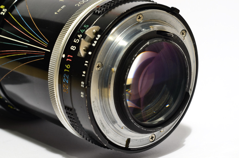

Mooi hoor, zo'n originele ombouwkit.
Heeft ook - zie geheel links - het eerder genoemde nokje dat aan de sommige camera's die geen AI-koppeling hebben doorgeeft dat het diafragma op de hoogste waarde staat. (Het mooie van dat nokje: het is hetzelfde nokje dat op de F2A en F2AS koppelde met de motorische diafragmasturing... Vooruitzien...)
En een mooi opengewerkt vorkje en de tweede rij diafragmacijfers.
Ik heb altijd de gegraveerde cijfers van de Nikon-objectieven erg mooi gevonden. Mooi gemaakt.

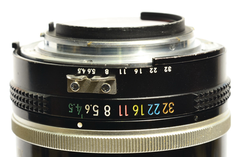

Re: 80-200mm f/4.5 pre-AI testplaatjes.
Ter vergelijk, mijn niet omgebouwde 80-200 f/4.5 AI
(gekocht in 1977 bij "Satina" P.C. Hooftstraat Amsterdam voor 1995 gulden....)

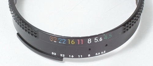

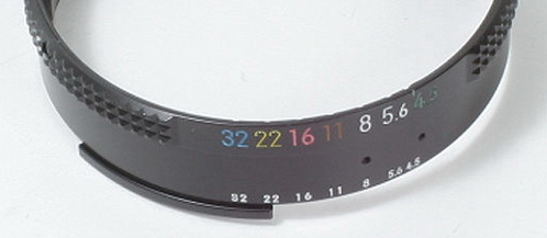

Mijn 80~200 heeft serienummer 246721 en is gemodificeerd met de Ai conversion kit 73
Conform lijstje photosynthesis.
Er is ook nog een Ai kit 74 in omloop:
Die heeft afwijkende diafragma kleuren. Dit vanwege de afwijkende scherptediepte markering op de lenstubus:
verder leesvoer: http://www.mir.com.my/rb/photography/co ... 200mm1.htm
Oja, het ging over de testplaatjes

Conclusie?
Bij een ombouwset blijkt dus het vorkje (of de schroefgaatjes hiervoor) niet op één lijn te liggen met de ribbels van de diafragmaring. Bij de "originele exemplaren" is dat wel het geval.
Je kunt zeggen dat Nikon redelijk stabiel is in de tijd, qua prijsstelling.Frank Roelofs schreef:Dan is de prijs van de af-s 70-200 F4 nog zo gek niet.
Maakt dat uit dan? Dat heeft functioneel gezien toch geen consequenties? Hooguit cosmetisch?Marten schreef: ...
Conclusie?
Als ik zo die foto's van de andere 80-200mm objectieven voorbij zie komen, zijn die allemaal redelijk voorzien van 'gebruikssporen' c.q. vuil. Dan heb ik blijkbaar een mint exemplaar getroffen.
