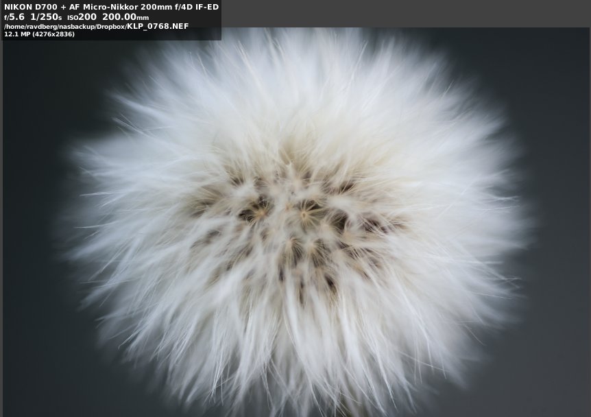

Bericht door Richard » vr jun 12 2015 12:24 pm
RawTherapee maakt standaard dit ervan:
schermkopie

Bericht door Pearldrop » vr jun 12 2015 12:53 pm
The gimp maakt er ook zoiets van richhanz. In Nikon NX lijkt hij, na een snelle beoordeling, nog het meest op de jpeg.
Hoe ziet hij eruit als je hem als jpg exporteert richhanz?

Bericht door Richard » vr jun 12 2015 1:16 pm
Pearldrop schreef:Hoe ziet hij eruit als je hem als jpg exporteert richhanz?
De bovenste foto is de export.

richhanz schreef: De bovenste foto is de export.
Met wat ik laat zien als standaardbewerking in Photoshop (met dezelfde engine voor RAW-conversie dan Lightroom), lijkt me in jou geval dus duidelijk iets aan de hand te zijn. Ofwel de standaard instellingen binnen Lightroom kloppen niet, of het achterliggende kleurmanagement ???
(De output wat je laat zien met RawTherapee is ook meer in overeenstemming met de andere voorbeelden met standaard settings).
