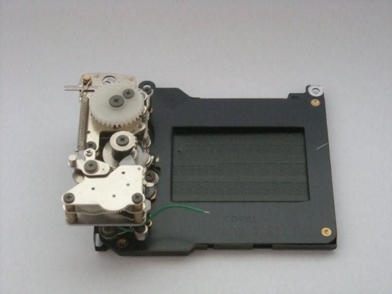

Voor het geval als dat je het zelf wilt doen:
Dit is een nieuwe sluiter van de FM, maar past en werkt ook in de FE-2, alleen mis je dan de 1/4000 seconde.
mikemix
Bericht door mikemix » wo jun 04 2008 10:10 am
Jawel, een echte Copal :)
Wienand
Bericht door Wienand » wo jun 04 2008 12:27 pm
Hm ja. Zijn zulke sluiters nog te koop? Of is het meer voor de verzamelaar en hobbyist die van twee kapotte kameras een nieuwe maakt? (ebay leverde me alleen eentje op voor de EL)
Pruimpit
Bericht door Pruimpit » wo jun 04 2008 2:10 pm
Misschien een domme vraag :cry: Maar waar is het stroomdraadje op de foto voor bedoeld? En camera's als de FM2N, FE2 en de FA hebben dezelfde sluiter. Wat maakt een sluiter dan electronisch of mechanisch?
