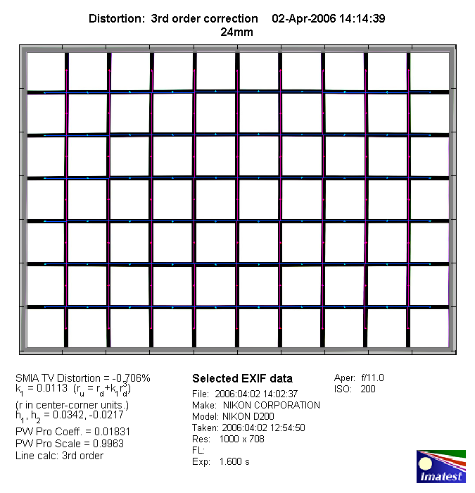

Volgens www.photozone.de is dit de vervorming op 18mm.
En dit op 24mm.
Je loopt hier tegen optische grenzen aan, de meeste zooms met een dergelijk groot bereik van groothoek tot tele hebben last van dit fenomeen.
Oplossingen;
1. de vervorming achteraf corrigeren in een beeldbewerkingsprogramma,
2. het bereik 18-24mm niet gebruiken, vanaf 24mm is de vervorming verwaarloosbaar,
3. een ander objectief erbij kopen voor enkel groothoek bijv. een 14-24.

Verwacht je niet gewoon te veel van een lens met een dergelijk groot zoombereik? Daarbij is de vervorming voor zover ik weet beperkt tot de uitersten van het zoombereik en goed te corrigeren in de nabewerking. Daarmee is deze lens dus nog steeds een stuk veelzijdiger dan een 55-200 IMHO.

Mee eens. De vervorming ziet er gelijkmatig uit, prima te corrigeren in de nabewerking.
De 18-200 is en blijft een prima allround-lens mét beperkingen. Maar zo is er altijd wel wat :wink:
