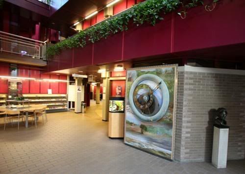

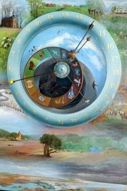

In 1982 heeft mijn vader voor de gemeente Leusden een schilderij gemaakt, "Het astronomisch uurwerk",een klok waarop men allerlei bijzonderheden kan aflezen over de tijd en de stand van de zon, maan en dierenriem aan de hemel.. Lange tijd was ik in de veronderstelling, dat dit kunstwerk in Asten hing maar na wat speurwerk bleek dat het een samenwerking was geweest tussen een klokkengieterij in Asten en mijn vader, vandaar de verwarring. Het hangt dus in Leusden, waar hij destijds woonde.
Op het uurwerk is het ontstaan van de Gelderse vallei in beeld gebracht.
Nu wil ik dit doek (1.50 x2.18 m) gaan fotograferen. Heeft iemand van jullie dit eerder gedaan? Misschien tips welk objectief ik hier het beste voor kan gebruiken? Geen groothoek lijkt me, i.v.m. perspectivische vervorming. Statief + evt. draadontspanner, grijskaart.
Dat zijn de dingen waar ik zelf aan denk. Iemand nog meer tips? Dan hoor ik dat graag :D

Repro opstelling.
Liefst 4 lampen vanuit elke hoek onder 45 graden opgesteld.
Als je last hebt van glimmers de lampen verder van het schilderij plaatsen of/met pola filter.
Objectief liefst één met zo min mogelijk vervorming bv 60mm/2.8.
Succes.

Wat hangt het schilderij daar kwetsbaar zeg, op de vloer in de kantine ?. Als er een bord tomatensoep op de grond valt is het helemaal verpest. :shock:

Idd, enig respect lijkt hun vreemd.
Meteen maar een betere plek aankaarten?

fotografeer vanuit het midden met een vertekeningsvrij objectief zoals de 85 of de 105. 105 macro heeft de voorkeur.
Ook lampen onder een hoek van 45 graden kunnen nog voor lichtreflecties zorgen als de verf er dik op zit.
Het schijnt een vak te zijn. In het Frans Hals museum was dit weekend een schilderij weg om gefotografeerd te worden. Terwijl de opstelling daar veel ruimer was dan in Leusden.

a90 schreef:Wat hangt het schilderij daar kwetsbaar zeg, op de vloer in de kantine ?. Als er een bord tomatensoep op de grond valt is het helemaal verpest. :shock:
Het schijnt te hangen in de publiekshal :D Weet ook niet hoe oud deze foto is.
Dank voor de tips!
Of ik het helemaal met lampopstellingen ga doen weet ik nog niet. Ik moet dan mijn complete studio inpakken en meenemen :shock:
@ Hans: Ik denk dat de 85 mm er het meest geschikt voor is. Lekker lichtsterk ook, macro heb ik niet meer.

Als ik het zo bekijk zit er in het schilderij een echt uurwerk (2 wijzers staan op een andere plek bij de 2 foto's). Ik kan verder niet exact bepalen of er nog meer ruimtelijke dingen inzitten (blauwe rand ?), of dat de diepte geschilderd is.
Gaat het om een ruimtelijk schilderij valt de uitlichting met lampen onder een hoek van 45 graden af, i.v.m. dubbele schaduwen van wijzers en de andere ruimtelijke zaken erin.
In dat geval één softbox hoog vanuit één kant het licht laten komen. De softbox zodanig meer van de klok "afhouden", dat de lichtuitstraling naar de zijkanten in het schilderij naar de lamp gericht net zoveel afneemt, als de kortere afstand tot de softbox, het licht daar zou toenemen. Een en ander misschien met een lichte opheldering van de andere kant door een (wit piepschuim) reflectiescherm, zodat schaduwen niet te zwaar worden.
De opstelling van dat "afhouden" en ophelderen zodanig dat je een egale uitlichting krijgt over het gehele schilderij. Meet alles goed na vanuit verschillende plekken van het schilderij met een losse flitsbelichtingsmeter, met opvallende lichtmeetmethode.
Als je het schilderij fotografeert op de plek waar het nu staat, de vloer voor het schilderij afdekken met een zwarte doek, in verband met reflectie terug van het licht in een andere kleur (de kleur van de vloer).
Beter tevens het schilderij iets hoger te plaatsen.
Een 85 mm lens op een DX formaat camera voldoet uitstekend. Neem ook een extra opname met grijskaart en of Gretag MacBeth color checker in de scene mee, zodat je een goede kleurreferentie hebt.

Ik heb inmiddels via e-mail toestemming van de gemeente Leusden om het schilderij te komen fotograferen. Het beste na 13.00 omdat dan de publieksbalie gesloten is. Ik kan dan in ieder geval redelijk ongestoord fotograferen. Het resultaat zal ik t.z.t. wel posten :D

Meet de hoogte van de helft van het schilderij naar de grond en stel je camera op op die hoogte. Scheelt een hoop gedoe met uitlijnen. Meten is weten ;-)
Als ik de foto zo zie heb je met buitenlicht en kunstlicht te maken. Beide invloeden tegelijk wordt erg lastig wegfilteren.
Dus liever het kunstlicht uit en dan maar een wat langere sluitertijd.
