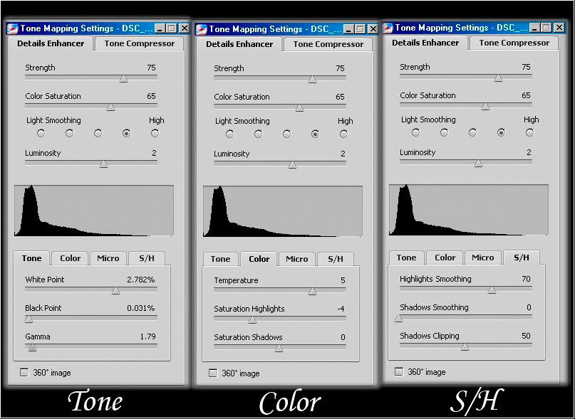

Als ik jouw foto's zo eerste instantie bekijk heb je de light Smoothing niet goed staan. Zet die maar een op het meest rechtse selectie balletje, luminosity op -1 of +1 (is moeilijk te schatten zo). Dan je blackpoint opschuiven richting de rechter kant (histogram goed in de gaten houden !). Tabblad Color, shadow verschuiven na gelang de behoefte. Het geheel maak je op het eind af met CS3 omdat er een perspectief correctie dient plaats te vinden. Je gebouwen vallen naar binnen toe.

Ik heb van Alwin de originele NEF's ontvangen om een poging te wagen. Het is een probeerseltje, blijft een kwestie van smaak natuurlijk. Onder de foto staan de instellingen van Photomatix PRO 3.0 en in CS3 heb ik alleen het perspectief, grootte en verscherping aangepast. Instelling zijn niet maatgevend en veranderen natuurlijk per HDR opname.
Persoonlijk denk ik dat je dit hebt gezien:
Nog een kleine tip voor avondopnames: Stel handmatig scherp en nooit met AF/C. Dat is hier een van de redenen waarom de foto niet scherp is.
