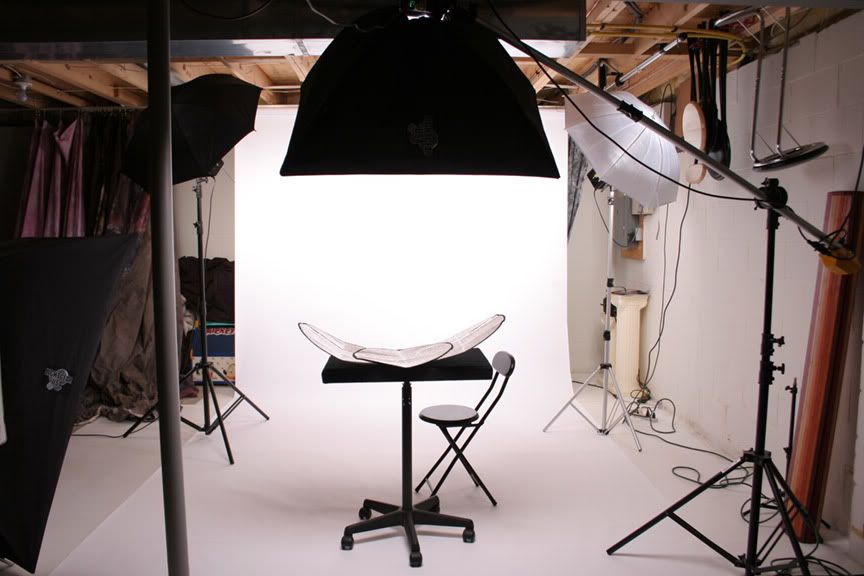

Een voorbeeld van een studioopstelling bij High Key:
High Key is een kwestie van schaduwloos belichten d.m.v. grote softboxen bijv.
In de nabewerking druk je vervolgens de hooglichten middels een S-curve tegen de verzadiging aan.Desgewenst kun je de kleur er een klein beetje (via hue/saturation) of helemaal (via desaturate of Z/w-omzetting op je eigen manier) uithalen.
