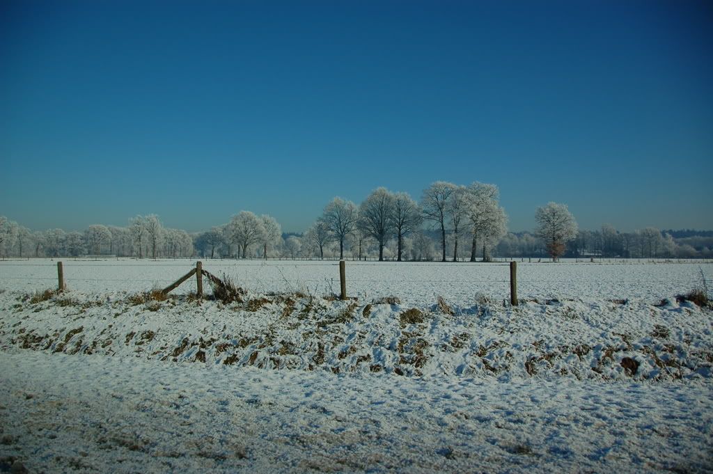

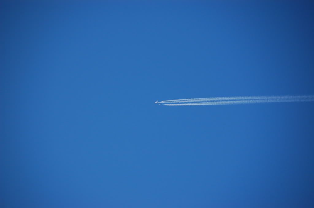

ik heb afgelopen zaterdag de Nikkor 18-200 gekocht voor mijn D50. Nu valt me op dat hoe meer ik inzoom, des te donker mijn hoeken worden.
Dit zie ik vooral bij luchtfoto's. Hebben meer mensen hier 'last' van? Het maakt ook niet uit of het met filter of zonnekap is of zonder.

Maakt niet uit, met of zonder zonnekap, met of zonder filter(s). Ik gebruik er 1 overigens. Ik zal even een voorbeeldje plaatsen.

Zo te zien gebruik je je diafragma geheel open en een sluitertijd van 1/4000. Dat is een opmerkelijke combinatie. Als je een diafragma neemt dat iets kleiner is, rond de f8 of f11 bijvoorbeeld, verwacht ik dat je veel minder last zult hebben van deze vignettering.

Heb eens wat getest en inderdaad, het wordt wel minder, maar is niet geheel weg. Het begint ongeveer bij de 75/80mm.
Zodra ik mijn diafragma iets kleiner neem, wordt het minder.
Maar is dit normaal? Het is me eigenlijk met andere lensen nooit echt opgevallen.
Overigens, de 1e foto was een testfoto vanuit de auto, is de 2e foto die ik maakte met de lens en had hem even snel op de automaat gezet.
Die van dat vliegtuig denk ik ook. De overige foto's zijn vrij veel handmatig genomen, maar daar zie je het dus niet op terug.
Maar vandaar de misschien merkwaardige instellingen.

Je zal het effect misschien nooit helemaal wegkrijgen met dit objectief. Gelukkig heeft Capture NX(2) daar een goede mogelijkheid voor. -> Vignette Control :D

Je zou het vooral moeten hebben in het groothoekbereik, en in enige mate in het telebereik bij een (bijna) open diafragma.
Oplossing: weet wat de beperkingen zijn van je objectief, en houd daar rekening mee. Dat betekent dus veelal niet wijd open schieten bij bepaalde brandpuntsafstanden bij kritische foto's. En luchten, zoals op deze foto, zijn al heel snel kritisch. Gelukkig valt het bij veel foto's nauwelijks op, en is het ook nog eens erg goed weg te werken in de nabewerking!
