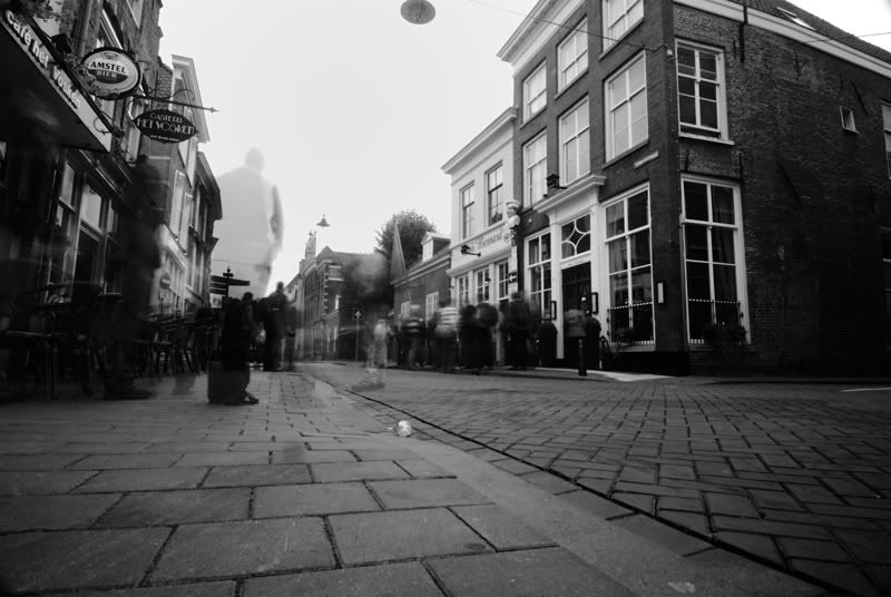

statief
camera
12 millimeter
30 seconden
ISO 100
rood en groen filter
opname in zwart wit
lichtmeting middels de grafiek (alle kleuren)
manuele scherpstelling
Nadeel, vanwege het dubbele filter is de scherpte vrijwel geheel verdwenen. Het zou beter gaan met een 8x grijsfilter.
