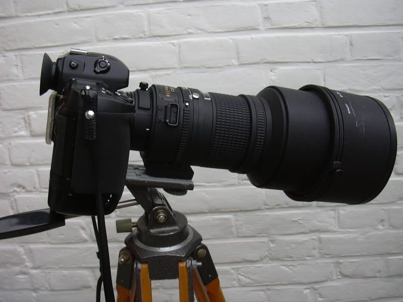

300mm/2,8
De 300mm/2,8 in AF-versie op mijn D1. Het is prachtig stuk glas, echter........ Nikon heeft geen AF-teleconverters en bij dichtbij instellingen kan de camera vanwege de zeer geringe scherptediepte back-focus hebben: d.w.z. dat je het beeld door de zoeker scherp ziet, maar de afbeelding op de sensor (en later op de foto) onscherp is. Dat is te verhelpen door aan één van schroefjes onder de spiegel te draaien. Wel een enorm gepiel. Het optiek is zwaar (2 statieven is het allerbeste), dus een dag sjouwen levert een kapotte rug op. Er is een AF-converter (Bower 2x), die redelijk werkt. Maar......300mm is op een digireflex 450mm, als je dat wil verdubbelen, moet je 2 statieven hebben of een zak bonen/erwten o.i.d. Gebruikt zijn deze objectieven voor iet meer dan 1000 euro wel te vinden. De Tokina & Sigma equivalenten doen weinig onder van de Nikkor, misschien iets minder op volle opening.
