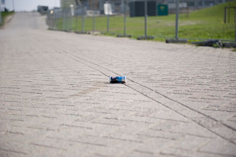

Afgelopen vrijdag dit objectief aangeschaft.
Voorlopig heeft hij mij nog niet kunnen overtuigen qua scherpte, en ik hoopte nog wel dat na de eerste batch de problemen opgelost zouden zijn...
Graag jullie mening. Ben ik te kritisch of moet deze lens gewoon terug naar de winkel?
Alle foto's zijn gemaakt met een D700, 100% crops staan erbij. Foto's zijn alleen van RAW naar jpeg omgezet, verder niets.

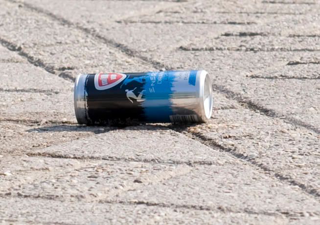

#1 - 70mm 2.8 (met Nikon NC Filter) Scherpte op het blikje.
#2 - 70mm 5.6 (met Nikon NC Filter) Scherpte op het blikje.
#3 - 70mm 2.8 (zonder Nikon NC Filter) Scherpte op het blikje.
#4 - 70mm 5.6 (zonder Nikon NC Filter) Scherpte op het blikje.

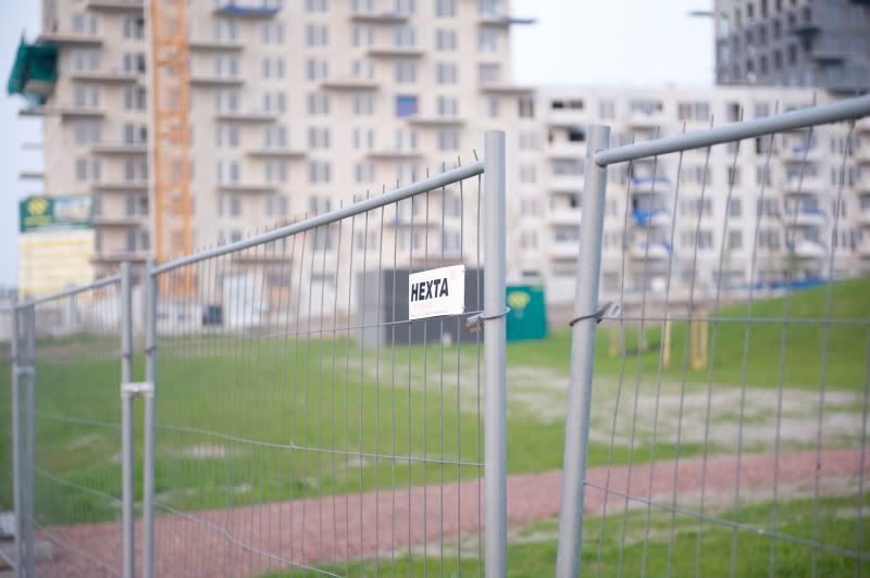

#5 - 70mm 2.8 (met Nikon NC Filter) Scherpte op de achterste gele bloem op de stoep.
#6 - 70mm 5.6 (met Nikon NC Filter) Scherpte op de achterste gele bloem op de stoep.

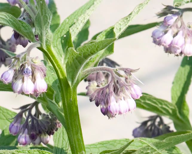

#7 - 70mm 2.8 (met Nikon NC Filter) Scherpte op het linker plantje, de meeste rechtse bloem bovenin.
#8 - 70mm 5.6 (met Nikon NC Filter) Scherpte op het linker plantje, de meeste rechtse bloem bovenin.

Volgens mij zijn ze prima scherp waar het scherp is gesteld.
Ik zie het probleem niet.

Ik heb het idee dat ze wat soft zijn...
Als ik een 100% crop van mijn 50mm 1.4G of mijn 85mm 1.8D neem (oke dat zijn primes, maar toch) dan heb ik het idee dat die een stuk scherper zijn, en niet zo zacht.
De scherpte van de 24-70 ligt op de juiste plaats, dat zeker maar het gaat mij erom dat ze wat zacht overkomen.
Nogmaals, misschien is dit gezeur en moet ik niet dezelfde kwaliteit verwachten die mijn primes afleveren, of ik zie gewoon dingen die er niet zijn.

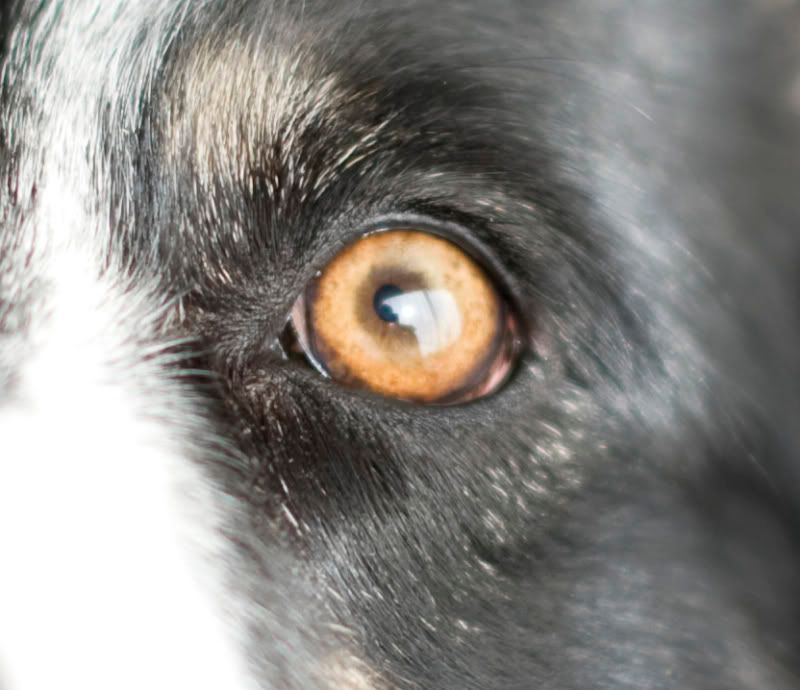

Ter illustratie, hier een plaatje geschoten met de 50mm 1.4G ....
ydeh
Re: Nikkor 24-70 2.8 scherpte
Bericht door ydeh » zo apr 19 2009 6:52 pm
Ik moet zeggen dat de crop van mijn 50mm ook niet echt overtuigend overkomt als ik hem hier plaats.
Het origineel lijkt op mijn beeldscherm duidelijk scherper...

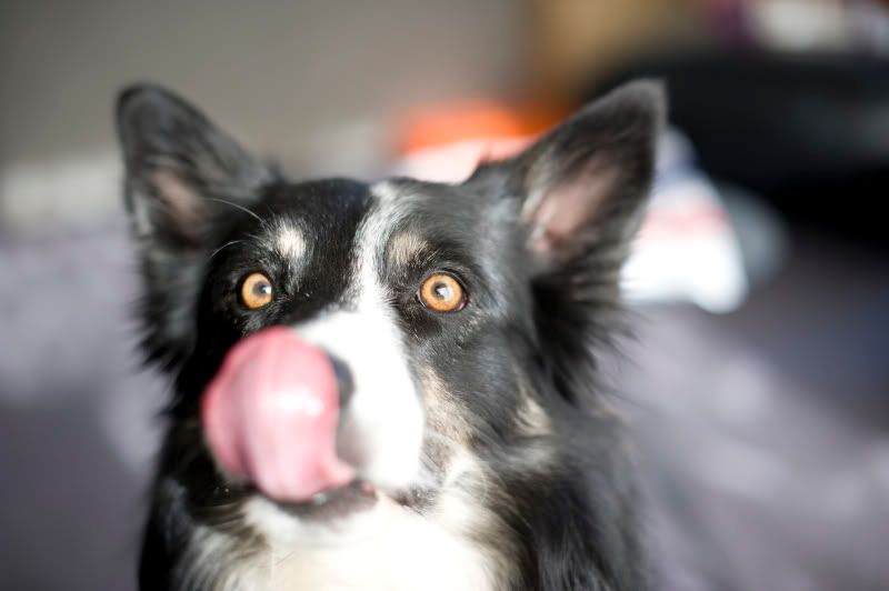

Re: Nikkor 24-70 2.8 scherpte *UPDATE*
Bericht door ydeh » zo apr 19 2009 9:29 pm
Toch net nog maar even wat plaatjes geschoten. Ik begin er langzaam toch iets meer vertrouwen in te krijgen, hoewel ik eigenlijk had gehoopt vanaf de eerste plaat al overtuigd te zijn, maar goed. Let op; verscherping staat op 0 !
Aangezien de verscherping standaard op +3 staat is dit misschien het "probleem"?
De hoofdvraag is: zijn dit de platen die ik mag verwachten van dit objectief, of is dit onder de maat?
#1 70mm, f2.8, 1/250, ISO400
#2 70mm, f5.6, 1/80, ISO400
