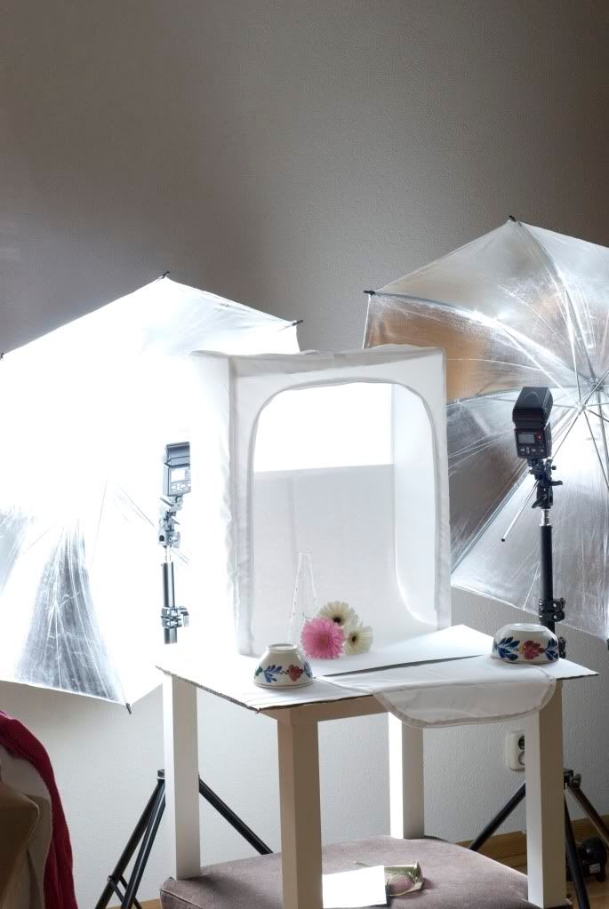

Zag er zo net bij me uit :)
Ik was al blij met IKEA maar nu helemaal :). Ik vond nog een kledingzak in de kast, een uitvinding..
Maar toch blijf ik wat fout doen met het licht, ik vind dat ik nog steeds geen mooie achtergond heb. Wie kan me helpen :evil: , kan het niet uitstaan dat het niet lukt

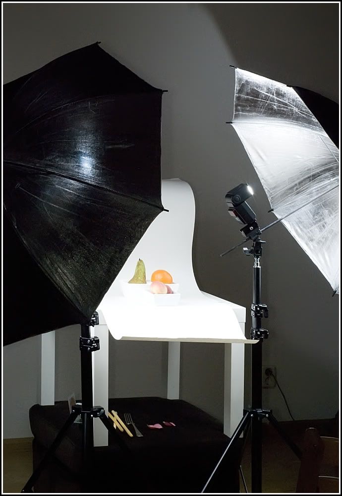

De opstelling

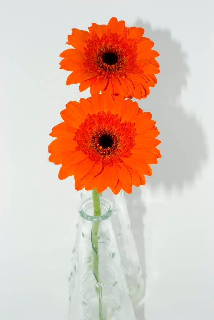

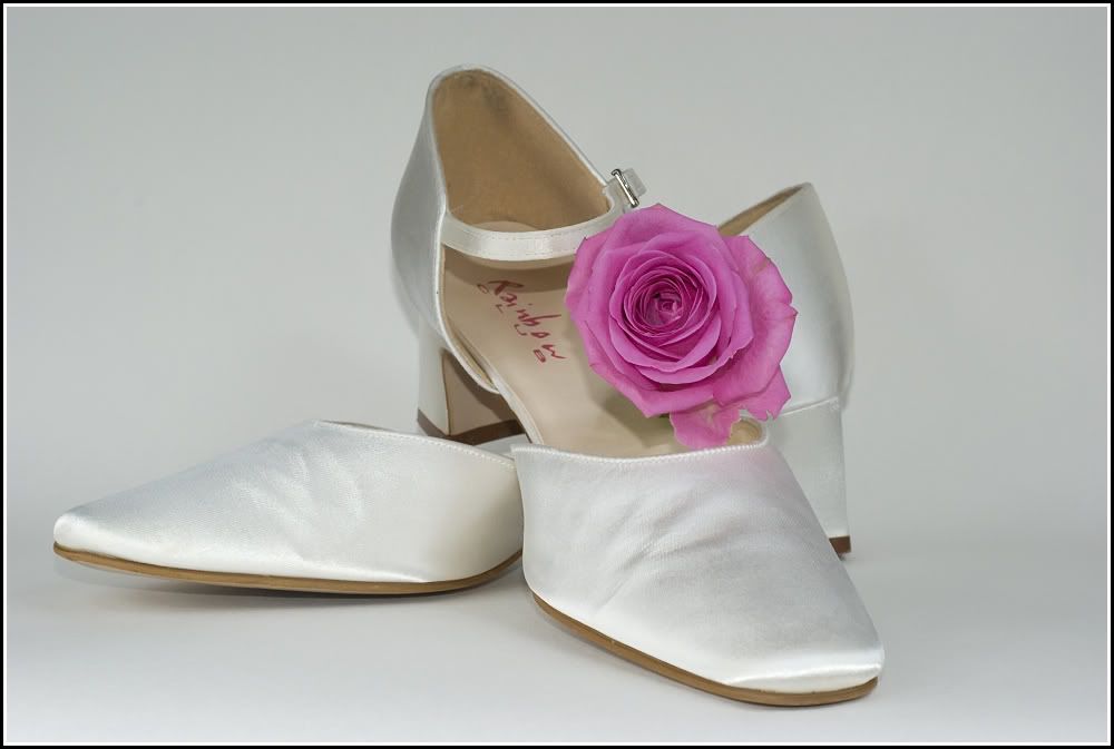

Foto 1 is voor mij de winnaar.
Je hebt de schoenen mooi neergezet, en de bloem geeft een sturende romantische meerwaarde.
Wat het licht aangaat kan ik je helaas geen tips geven, ik denk wel dat je het licht op diverse plaatsen moet uitproberen, en dan steeds maar weer controleren aan de hand van een opname.
Maar ongetwijfeld zijn er specialisten op het forum die je hiermee beter van dienst kunnen zijn :)

Bij foto 3 denk ik dat de schoen onder een andere hoek mooier was geweest, en wat meer ruimte laten aan de rechter zijde.

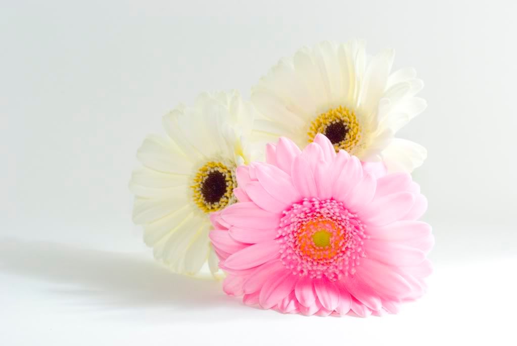

foto 3 vind ik wel gaaf, de schaduwen vallen mooi, en heb je een blauw kleurenfiltertje gebruikt?
Is geen schoolvoorbeeld van een productfoto, door de kleur (als productfoto wil je de "echte" kleur laten zien) en door het gekozen standpunt lijkt de schoen groter.
Als kijkplaat vind ik hem dus wel lekker.......

Ziet er goed uit CreaBea, mag je best wel trots op zijn voor de eerste keer. Het is niet echt nodig maar wel oh zo gemakkelijk een 3e pitje erbij. Je kan ook met dit soort onderwerpen (beter woord hier is fotografie) denken aan een lichttent. Bij Ikea koop je grote opbergboxen van een soort "melk" kleurig plastic voor een habbekrats. Echt een paar Euries en je hebt er een schik van... Nog een tip, zet je SB's op manueel en knijp de power handmatig. Dan kan je een flitser een stop verder knijpen t.o.v. de andere waardoor je iets meer schaduw gaat krijgen.

Klopt helemaal Michael, je kan het nog uitbreiden met bijv. een wit en/of zwart stukje plexiglas waardoor je ook een mooie glans om de bodem krijgt. Gewoon je fantasie de vrije loop geven.

Een lamp extra is niet nodig. Eerder een wit reflectiescherm, en eventueel een zilverkleurig scherm.
Eenvoudig te maken van piepschuimplaat uit de doe-het zelfhandel. De ene kant wit en de andere kant beplakken met alufolie.

ik mis een beetje de schaduwen. Nu zijn alle foto's gelijkmatig belicht. Subtiele schaduw doet een foto goed.
Hoe stuur je de flitsers aan? Cactussen?

Je kunt ook eens wat proberen met je flitser door
deze op M (manual) te zetten en zelf de lichtintensiteit instellen.
Als je met de ondergrond van papier werkt kun je overwegen
om een extra lanmp er achter te plaatsen zodat het wit wat
meer egaal wordt.
Door het strijklicht op je horizontale en verticale witte vlak
krijg je vaak wat kleurverschil (donker / licht ) lichtval.
Eventueel je witbalans middels een grijskaart instellen
of met de prefix (kan op de d80 )
Ga vooral door.....vind het leuk om het te volgen ! :)
