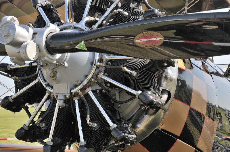

Mooie foto's van de Fokker Four Formation en de Stearman's!
