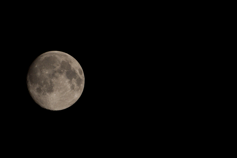

Ik had in het begin hetzelfde probleem. Later ben ik gaan experimenteren en het is zowaar gelukt. De maan (vooral nu bijna volle maan) geeft gewoon erg veel licht af. Mijn sluitertijden waren gewoon te lang.
Bijvoorbeeld istellingen van een foto: f5.6, 1/1600sec, ISO 200 op 250mm met een flinke crop. Dit was bij zo goed als volle maan:
Edit: ik heb het inderdaad wel op stand M ingesteld.
