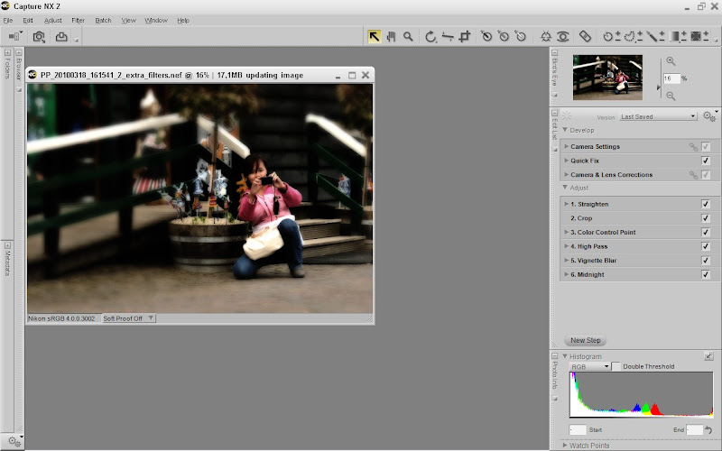

Ik heb een fotootje dat ik gisteren bij de Zaanse Schans gemaakt heb even voorzien van een tweetal wat idiote filtertjes. Hoewel; het is eens wat anders...
Ik heb de 5 mensen hierboven een PB gestuurd met de locatie van mijn NEF bestand (laten we niet in de statistieken proberen te laten zien dat ik 'm op de NCN servers heb geplaatst
). Benieuwd wat de bevindingen gaan worden. Als het goed is kan strangeartefact mijn bestand lezen, want hij heeft dezelfde plugins. De rest... We gaan er snel achterkomen.
Dit is in ieder geval wat ik zie na het maken:

Ik gebruik Capture NX2 versie 2.0.0
Krijg de melding: Cannot load file PP_20100318_161541_2_extra_filters.nef
Maar mijn versie is niet geschikt voor D300s files....
De laatste versie levert dit op....

Ik gebruik de Nederlandse versie Capture v2.2.4 Daarbij krijg ik (uiteraard) dezelfde melding, maar dan in het Nederlands en in de bewerkingslijst 2 stuks "ontbrekende verbeteringen".
Bestudeer ik verder wat de verdere bewerkingen zijn, zie ik dat er correcties zijn doorgevoerd bij "Snel herstellen", en een paar sturingspunten. Gezien het histogram wat rechts wat wegloopt, zodanig dat er enige clipping zou zijn, was ik benieuwd wat de basisverstelling was van de kleuraanpassingen zonder sturingspunten, dus die heb ik uitgeschakeld (3, 4, 5, 6 uitgeschakeld). Om te zien welke delen clippen kun je je met een clippingtooltje zien of de basis kleuraanpassingen optimaal zijn, door de toetscombinatie "Shift H" in te drukken. Je krijgt dan het volgende te zien:
Daaruit kun je opmaken, dat er in de balken clippend wit zit, de rode vlakken duidt op clipping in slecht één of twee kleurkanalen. Praktisch komt dat laatste erop neer dat kleuren (rose jasje, handen, gezicht) dan niet de optimaal haalbare natuurlijke kleur wordt weergegeven. Er ontbreekt dan net wat detail in één of twee kleurkanalen.
Met de toetscombinatie "Shift S" zie je wat eventuele clipping is in de schaduwen.
Persoonlijk maak ik meestal correcties die net wat minder clipping veroorzaken. Die clipping hulptools (Shift S en Shift H) zijn handige tools om vlug even te kijken of je het historgram het meest optimaal opsluit. Bij fel verzadigde kleuren krijg je dikwijls die clipping in één of twee kanalen. Corrigeren van die clipping kan het verdere contrast en de frisheid van het totale beeld aantasten, en vergt dan dikwijls weer andere algemene correcties om dat weer beter te laten overkomen, wat niet altijd goed lukt. Het zijn dan keuzes die je maakt of je voor het een of het ander kiest.

Ik vind het netjes opgelost door Nikon zo. Je kan zelfs zien dat er wat in zit, en ik neem aan dat de aanpassingen er ook gewoon in blijven staan als je dit weer opslaat.
Over dat clippen. Dat had ik ook gezien, maar me niet druk over gemaakt bij dit testje. Ik neem je bevindingen natuurlijk wel even mee bij de uiteindelijke bewerking.
@Léon: kan je 'm corrigeren, en met de "onbekende" aanpassingen er nog in ergens neerzetten? Ik ben benieuwd wat ik dan krijg.
