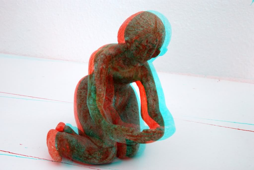

Bij de NCN meeting 2010 werd door Wim van Egmond een prachtige demonstratie gegeven van 3D fotografie.
Zijn specifieke toepassing van de micro en macrofotografie te combineren met 3D beelden hebben, denk ik, velen geïnspireerd.
Zelf ben ik bezig geweest, wel met wat eenvoudiger onderwerpen. Met behulp van deze link http://www.hansonline.eu/delta/3dfoto.pdf is het niet moeilijk om van twee foto's een 3D weergave te maken. In het document staat een link naar een heel eenvoudig progje om het anaglyph beeld te genereren. Wel moet je het brilletje wat tijdens de NCN meeting is uitgereikt bewaard hebben....
Dit is mijn eerste resultaat, camera op statief. Na de eerste foto de camera iets verplaatst en op hetzelfde punt gericht.
Tip: blauwe glas van de bril moet voor je rechter oog.
groet,
Marcel
