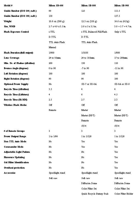

Onderstaand een overzicht met de technische verschillen tussen o.a. de SB600 en SB800:
Mogelijk heb je hier iets aan.

Zet er dan ook nog even de Metz 48 AF-1 en de 58 AF-1 bij, dan ben je pas echt compleet. :)
