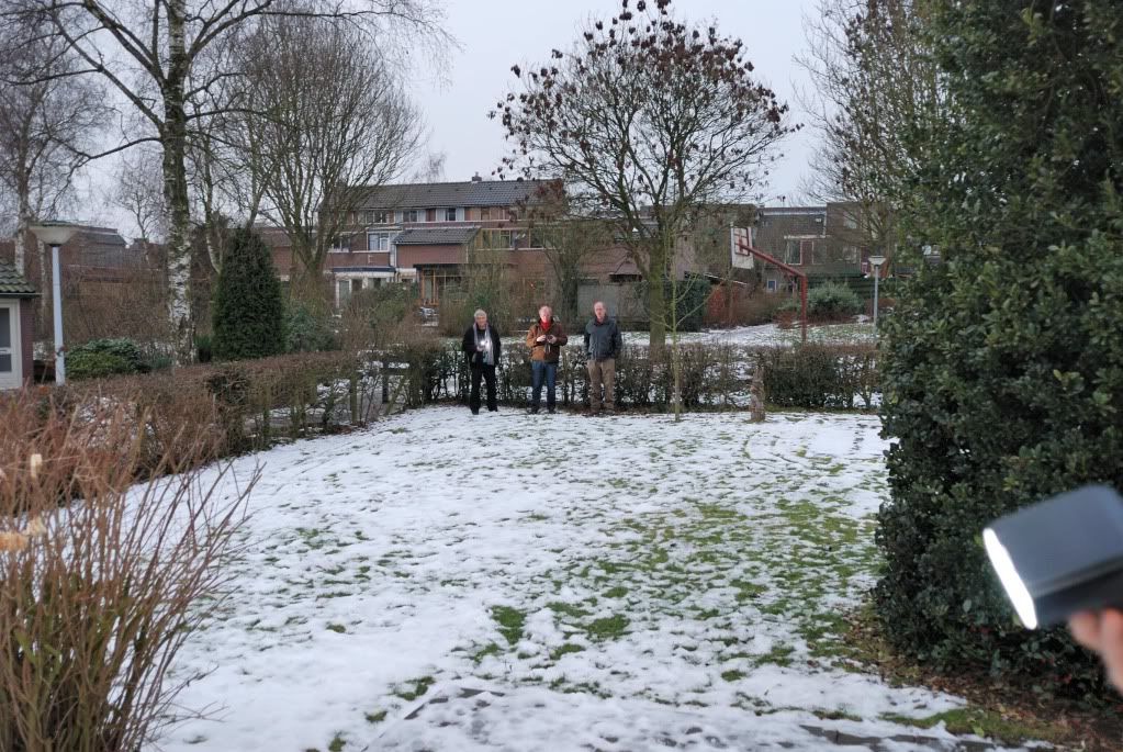

Met de pop up flitser lukt het wel.
Volgens mij kun je er mee werken tot op een afstand van 4 meter (met een SB-R200). Nikon is daarbij altijd voorzichtig. Die 4 meter is dan met de volle zon in de sensor van de flitser. Onder andere omstandigheden kom je vast veel verder.
De pop-up flitser van je camera kun je verzachten of je corrigeert de lichtopbrengst, zodat het licht van de pop-up flitser vrijwel niet zichtbaar zal zijn.
Naar mijn idee zijn al die andere merken die draadloos flitsen mogelijk maken er juist voor de andere camera merken want dan is een goede CLS bijna niet mogelijk. Bij je D700 zit het systeem al in je camera.

Een leuke voorbeeldfoto Hans. Maar typisch "ideale omstandigheden" om te laten zien dat het werkt. Grauw weer / geen zon en sneeuw rondom die de draagwijdte van het IR flitsen vergroot. En echt 1 op 1 tegenover elkaar in het zicht.Hans Braakhuis schreef:Met de pop up flitser lukt het wel.
.... leuk voorbeeldplaatje....
Volgens mij kun je er mee werken tot op een afstand van 4 meter. Nikon is daarbij altijd voorzichtig. Die 4 meter is dan met de volle zon in de sensor van de flitser. Onder andere omstandigheden kom je vast veel verder.
Van mensen die het systeem met extra flitsers gebruikten bij zonnig weer, heb ik minder positieve verhalen gelezen dat het allemaal niet zo werkt als gehoopt. Het gaat er niet alleen om dat een andere flitser "meeflitst" maar tevens de commander flitsjes de andere flitser(s) tot het juist afgestelde flitsniveau afregelt, waarbij je flitsers juist ook zijdelings (strijklicht) wilt gebruiken, dus niet onder ideale "kijkhoeken" om creatief met licht bezig te kunnen zijn.
Het is niet voor niks dat een merk als Pocket Wizard dat radiografisch probeert op te lossen.
Heb je een dergelijke test ook wel eens gedaan onder die minder ideale omstandigheden, en niet recht van voor tegenover elkaar die flitsers opgesteld? Dat lijk me interessanter om te te kijken of het dan allemaal naar behoren werkt.
Testen die ikzelf "binnen" in een ruimte met erg veel ramen bij vrij helder licht overdag maar geen zon valt me gevoeligheid als "slave" van een losse Nikon flitser (maar geen CLS functies van de losse flitser) tegenover het ingebouwde flitsertje wel in positieve zin op. In ieder geval beter dan verwacht (maar ja, ook dat is nog een ideale omstandigheid).

Zelf heb ik deze combinatie buiten uitgeprobeerd (geen zon, korte afstand, in het zicht) werkt niet. Binnen uiteraard perfect.Hans Braakhuis schreef:Kennelijk heeft er niemand een SU-800, of niemand wil het buiten even uitproberen.
We kunnen als club natuurlijk wel eens een en ander uitproberen: bv op 11 september in Zwolle.
Su-800 en de SB-900
