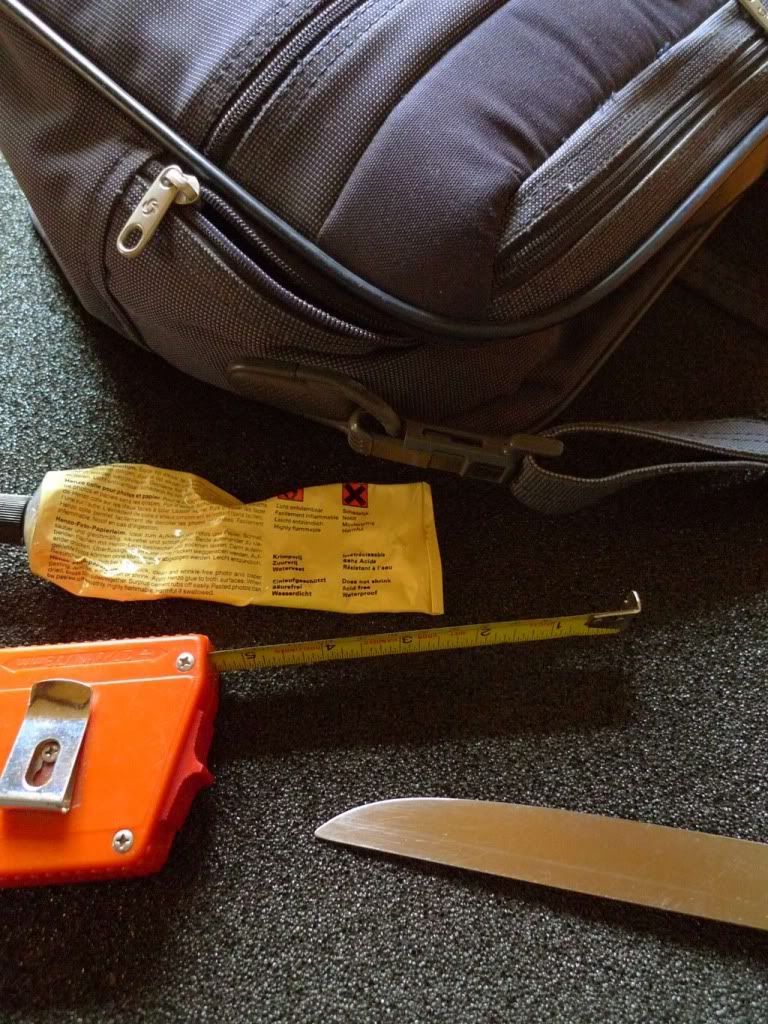

Op de terug weg van een bezoek aan een goede vriend in Zeist, even langs de Kringloopwinkel in Veenendaal. Met de nieuwe afrit naar Veenendaal ben je er zo. Er was zelf een echte fototas, maar die was mij net te klein. En toen vond ik een iets grotere uitvoering van de tas die ik al heb. Een echte Samsonite:
En de prijs viel ook best mee:

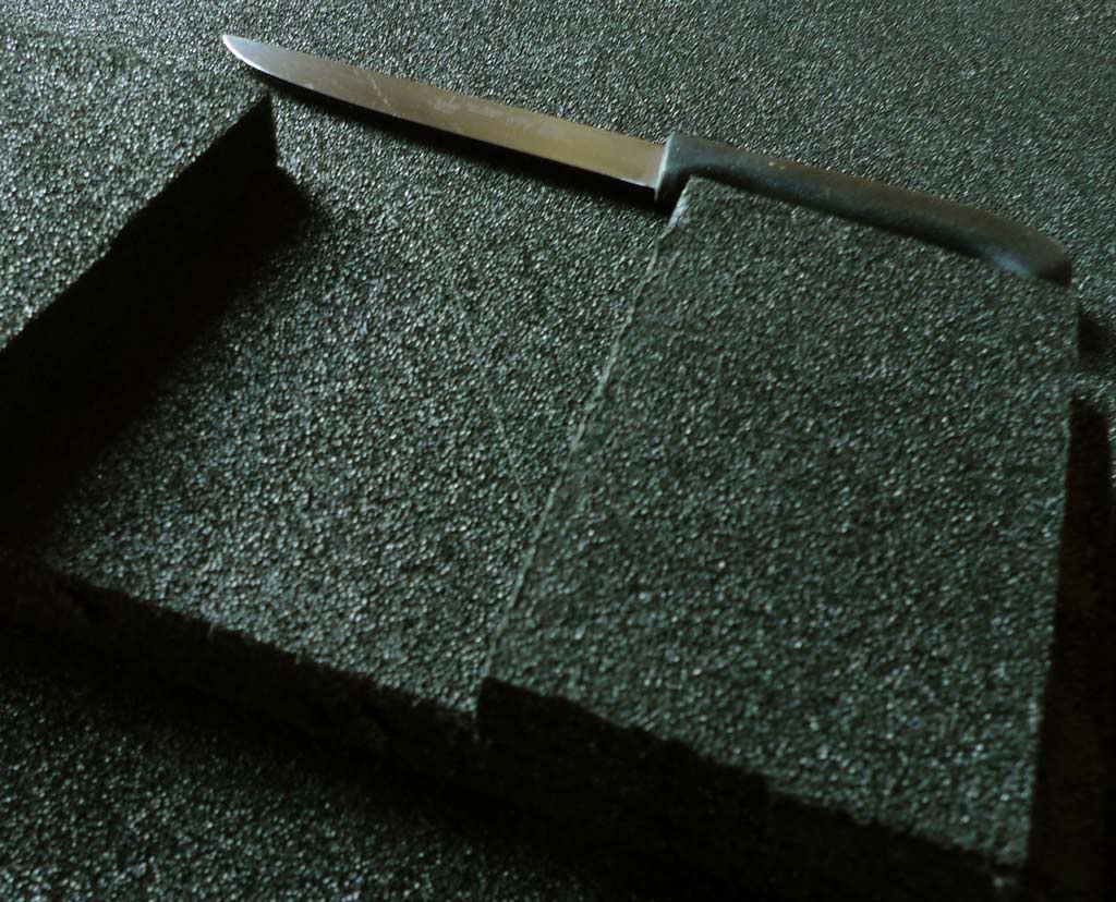

Gisteren maar eens aan de slag gegaan:
Veelal zie je iets als hard of zacht plastic schuim. Dat moet je dus niet hebben. Dat soort schuim trekt stof aan en geeft nog meer stof af. Je hebt vast wel eens plastic schuim gezien dat 10 - 20 jaar oud is. Vrijwel geheel verpulverd.
Ooit een keer 1 vierkante meter schuim gekocht dat ook in de vliegtuig industrie wordt gebruikt in de stoelen. En dat schuim heb ik in platen van 1 centimeter laten zagen. Met veel fotoclubleden ben je dan ook zo door de meeste platen heen.
Enkele kenmerken van het schuim: onbrandbaar, anti-statisch, vorm-vast, isolerend, verlijmbaar met contactlijm. In een fototas is vorm-vast en anti-statisch van groot belang. Vorm-vast een keer uitgeprobeerd door m'n keukentafel een nacht met een poot op een plaat te zetten. De volgende ochtend was er een prima afdruk van de tafelpoot in het schuim te zien. Na een uur was dat weer weg. Die platen waren best wel duur. Maar voor de volgende 50 jaar heb ik nog voldoende platen.

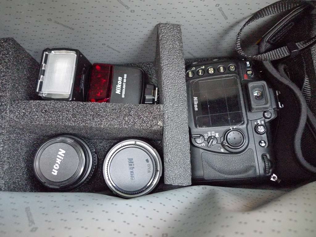

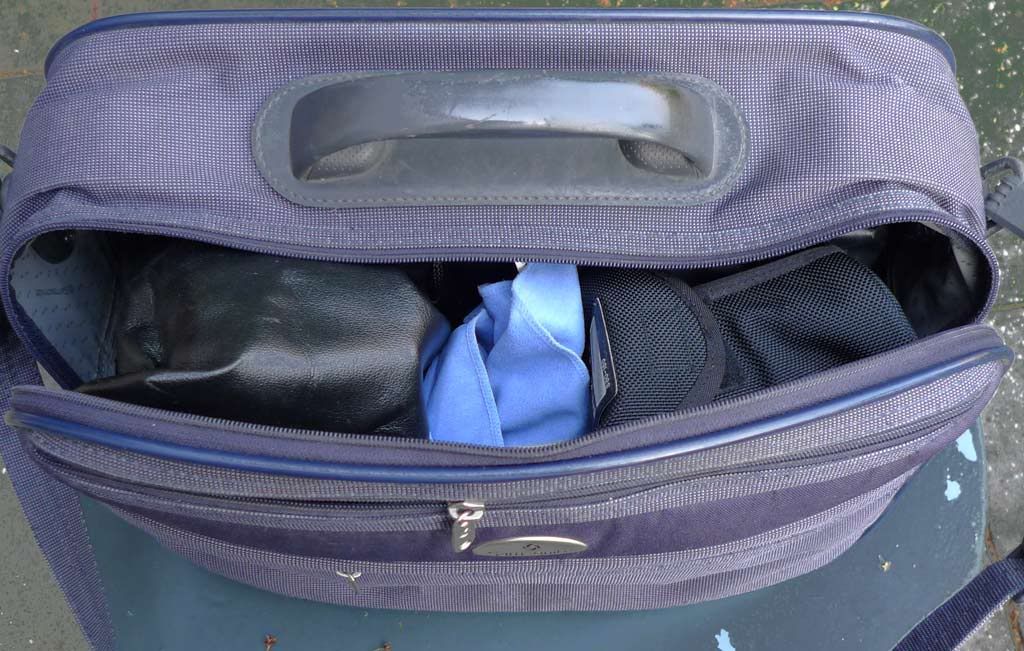

Op de bodemplaat 3 schotten gezet en dan kan er weer een dekselplaat op. 2 camera's, een flitser en meerdere objectieven is dan geen probleem. De spullen die boven op de dekselplaat komen heb ik dan wel een een foamtasje. Als je tijdens een trip de spullen onder handbereik wilt houden dan beperk ik me tot enkele objectieven. Het deksel gaat dan in een zijvak van de fototas. En dan kan ik blindelings iets uit de tas pakken.

In het onderste segment passen een camera, een flitser en 2 objectieven.
En als de extra plaat er op zit, dan gaat er nog meer in:

Ik vraag mij alleen af of je tussen die twee objectieven niet ook een strookje moet plaatsen, nu tikken ze steeds tegen elkaar aan bij het lopen.

Mijn Nikkors hebben op de tik plek van dat diamanten rubber zitten.
