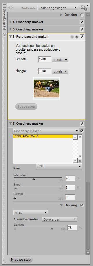

Bericht door Patrick » wo aug 18 2010 1:52 pm
Ik heb in het verleden altijd enorm gerommeld met mijn verscherping. Als ik mijn oude(re) foto's nu bekijk, krijg ik regelmatig vochtige ogen... :(
Maar ik ben voor mezelf op een manier van verscherpen gekomen, mede door dingen die ik het forum heb zien langskomen, die ik zonder check op foto's durf toe te passen. Het resultaat vind ik erg goed, terwijl het bij mij nooit (??) tot ongewenste lelijke resultaten leidt.
Deze methode met deze waarden is vooral bedoeld voor de "webversies" die ik van mijn foto's maakt. Daar houd ik me aan maximaal 1200 pixels horizontaal en maximaal 1000 pixels verticaal. Voor de 1024 pixels horizontaal en verticaal voor op het forum moet het ook prima werken volgens mij.
Dit is hoe mijn bewerking er in Capture NX 2 uit ziet. Ik heb het als aanpassing met twee acties opgeslagen, dus ik kan het simpel selecteren in het menu of op een hele serie foto's toepassen. Iets soortgelijks moet je ook prima met andere programma's kunnen toepassen. Hier komt ie:
De reden dat ik nooit lelijke resultaten zie is volgens mij doordat ik van de lichte delen af blijf. Mij valt steeds weer op hoe goed je moet oppassen wil een aanpassing in de lichte delen niet tot lelijke resultaten leiden. Voorbeelden met kettinkjes en andere glimmende zaken te over wat mij betreft.
Probeer het eens. Laat me weten of je het wat vindt, en of je wellicht nog mogelijke verbeteringen ziet.
P.S. Wil je nog betere resultaten wilt halen dan moet je met de hand verscherpen. Dan is het aan te raden wel wat erbij te doen met overvloeimodus "Lichter", maar dat zou ik niet automatisch toepassen!

Bericht door Léon Obers » wo aug 18 2010 3:21 pm
Alleen voor de donkerde mode vind ik niet correct overkomen, aanvullend voor de lichtere waarden maar wel met een lagere waarde of lagere transparatie. Een en ander zoals dat al eerder aan bod is gekomen.

Bericht door Patrick » wo aug 18 2010 6:55 pm
Wat vind je er niet mooi aan? :huh:

Bericht door GdP » wo aug 18 2010 10:18 pm
Een methode die ik ook graag mag gebruiken, maar met dit verschil dat ik de straal op 2% zet, en Intensiteit naar 80.
Maar dit even goed ook nog eens voor een Overvloeimodus voor het lichtere kanaal.
