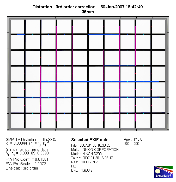

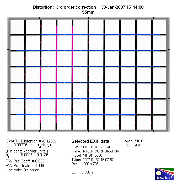

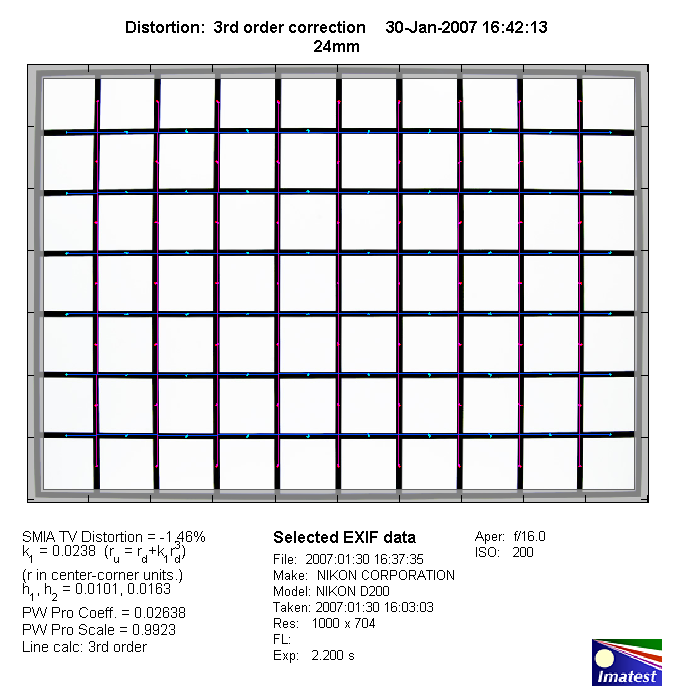

OnzinGideon schreef:Deze vervorming is niet bekend bij de 18-55/55-200.
18-55
18mm:
24mm
35mm
55mm
http://www.photozone.de/nikon--nikkor-a ... rt?start=1
Lees even de reviews van de lenzen na op:
http://www.photozone.de/nikon--nikkor-aps-c-lens-tests
Maar over het algemeen;
Collega heeft de Sigma versie en is zeer te spreken over de Sigma 18-200mm OS
Er zijn hier foto's van de Nikkor 18-200mm en presteert ook goed. Niet perfect zoals minder zoom lenzen.
Als je een leuke lens wilt hebben.
De 16-85mm DX.
Niet zo erg duur en qua beeld kwaliteit geweldig.
