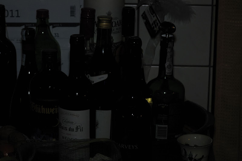

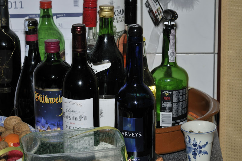

Leon, bedankt voor je reactie.
Foto met flitser in TTL mode:
Foto met flitser in A mode:
Graag jullie advies, wat de ik fout?

Het enige veschil tussen de 2 foto's is dat ik op de flitser van TTL naar A mode ben gegaan.

Inmiddels heb ik via PB je beeldbestanden bekeken, en zie geen vreemde instellingen. (Bijv. verkeerd ingestelde correctiewaarden of onverwachte andere instellingen). Dus gebruikersfouten lijken niet aan de orde te zijn. Dan moeten we uitzoeken of het probleem in de camera zit of in de flitser.
Maak eens een test met de interne flitser van de D300. Geeft de interne flitser hierbij ook hetzelfde donkere beeld via iTTL?
Zo ja, is er wellicht een probleem met de camera.
Zo nee, is er een probleem met de combinatie van de SB-800 flitser met je camera.
Omdat mode AA wel gewoon werkt, zouden de extra "stuur"contacten van de flitser die samenwerken met de elektronica van de camera misschien vervuild kunnen zijn (de extra contacten nabij het middencontact van het flitsschoentje):
