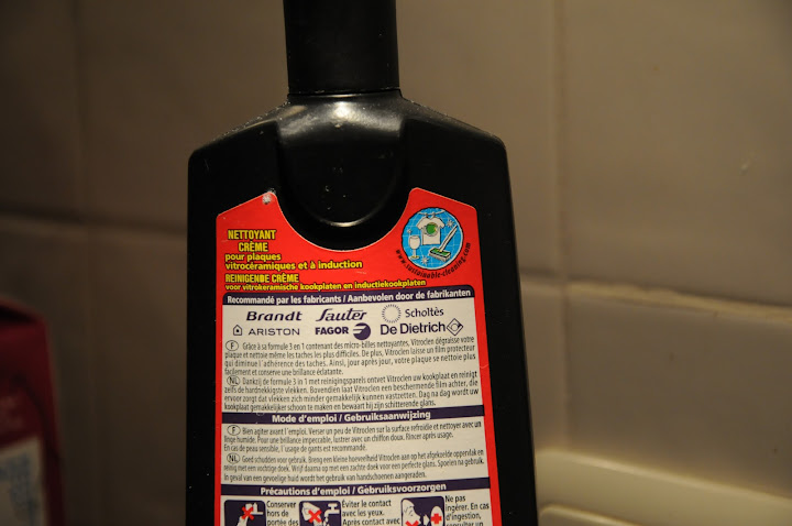

Dit is een link naar twee foto's gemaakt met 24-70 en met 18-105.
Foto;s zijn onbewerkt (even snel in jpg gemaakt), exif staat er naast. Kunnen jullie nu zien welke met welk objectief is gemaakt? Ik had toch echt verwacht dat het duidelijk te zien zou zijn.

ISO1000, 1/100, 5.6 brandpunt 70mm en 75mm
Berichten: 27369
Re: Nikon 24-70 2.8 teleurstellend
Bericht door Patrick » di jan 04 2011 7:20 pm
En wij mogen gokken welke gemaakt is met welk objectief? :huh:
1/100e is natuurlijk net echt snel; bewegingsonscherpte niet uitgesloten. En ISO 1000, hoewel bij beide foto's hetzelfde, is wellicht niet de handigste test.
Op welke afstand was dit trouwens? Jammer ook dat alle EXIF uit de foto's is...

Statief gebruikt?
70 mm en 75 mm vragen op DX op zijn minst om een sluitertijd ( uit de hand) van 1/125 sec.
Beter: 1/200 0f hoger.
Zorg dat je sluitertijd met DX altijd korter is dan RUIM 1,5 maal de brandpuntsafstand.
Je hebt top materiaal in handen.
Maar ik moet er volledigheidshalve bij vermelden dat er méér problemen zijn gesignaleerd qua scherpstelling met dit objectief op DX. Het is gemaakt voor FX.
