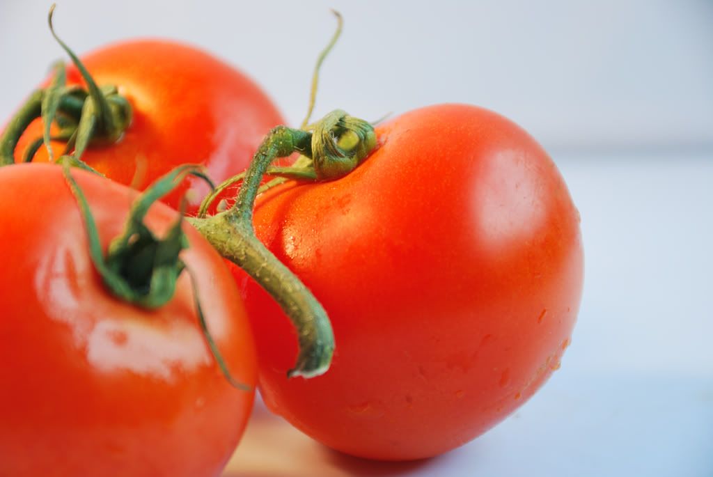

Ik ben druk bezig met het uitproberen van de belichting etc. Ik heb alleen geen grijskaart en heb een wit blaadje gebruikt. Toch lukt het niet er blijft blauw of roodzweem in de foto's zitten. Ik heb ze in RAW (NEF) gemaakt zodat ik de witbalans kan aanpassen, maar dat lukt me niet.(capture NX2).
Wie kan me helpen/tips geven?
Let niet teveel op de compositie (heb wel geprobeerd erop te letten)en de lelijke lijn op de ahtergrond (had geen groot stuk wit papier. Maar daar ging het me ook niet om.....
Dus alle tips zijn welkom!
De foto's zijn niet bewerkt, muv van één. (nr3)
nr 1
3 wel bewerkt
6(alleen gespiegeld)
Ik hoor het allemaal graag, leer ik echt van!!
gr patricia

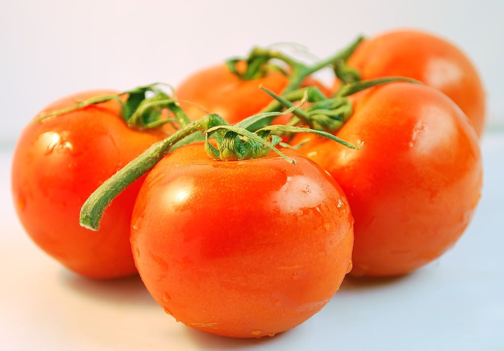

Je gebruikt licht met verschillende kleurtinten. Het zit in alle opnamen, maar bij opname 3 zie je dat verschil het gemakkelijkste.
Bij opname 3 zie je aan de linkerkant in de ondergrond een roodzweem, rechts een blauwzeem.
Zorg eerst dat je licht één tint heeft, pas dan kun je een opname als geheel neutraal maken. Met twee verschillende kleuren lukt dat niet. Wat gebruik je voor lichtbronnen?

ja natuurlijk! Ik ben voor het raam gaan zitten want ik wilde niet flitsen. Dat geeft het blauwe licht denk ik. Ik heb toen aan de linkerkant een klein halogeen lampje achter een wit licht doorlatend (soort stof ben even de naam kwijt) scherm gezet. Zijn natuurlijk twee heel verschillende kleuren.

Zoals je merkt, werkt dat niet, dan blijf je aanklooien. Echt maar één soort licht gebruiken.
Ofwel daglicht, schaduwen kun je ophelderen met wit piepschuim (piepschuim isolatieplaten van de Praxis),
ofwel alles kunstlicht, of alles flitslicht. Ga je wel combineren dan met kleur correctiefolies de verschillen in het licht corrigeren zodat het uiteindelijk ook één tint is.
http://www.leefilters.com/lighting/
Je zult je echt meer moeten verdiepen in de verschillen in licht om de basis te leggen voor betere kleuropnamen.
Meer over kleurtemperatuur: http://nl.wikipedia.org/wiki/Kleurtemperatuur

Kijk ook eens even naar het rode kanaal in je foto's. Dat is namelijk overbelicht.
Je hebt hetzelfde met foto's van rode of gele bloemen. De camera belicht op basis van het groene kanaal. En als de overwegende kleur in een van de andere twee kanalen zit, dan gaat het vak mis. Het gevolg is dat je in het rode kanaal behoorlijk wat detail kwijt bent geraakt. Je ziet het niet gemakkelijk maar je merkt het doordat je hoe je ook prutst het mooie rood wat je in werkelijkheid gezien hebt niet in je foto terug kunt krijgen.
Kijk dus bij dit soort lastige foto's meteen bij de opname naar de drie histogrammen en pas je belichting aan zodat je geen detail verliest. Misschien ziet de foto er dan voor je gevoel wat te donker uit maar dat kun je wel wel goed krijgen met de gebruikelijke "levels en curves". De verloren details in het overbelichte rood krijg je niet meer terug.

In de foto. Je kunt de histogrammen voor elk van de R-, G- en B-kanalen meteen al bekijken op de display van je camera. En dat is zeker aan te raden als je foto's maakt met heel veel rood of geel er in. Maar ik heb natuurlijk gewoon een fotobewerkings-programma (Photoshop) gebruikt om naar de foto te kijken. Dat zijn uiteindelijk dezelfde histogrammen.
Kijk zelf maar. Dit zijn de histogrammen van je eerste foto. Het rode berglandschap eindigt zeker niet rechtsonder in de hoek zoals je ziet. Er staat zelfs een vette piek langs de rechterkantlijn. Dus daar ben je heel wat detail verloren. En de camera belicht op het groene histogram waar helemaal niets aan de hand is zoals je ziet.
