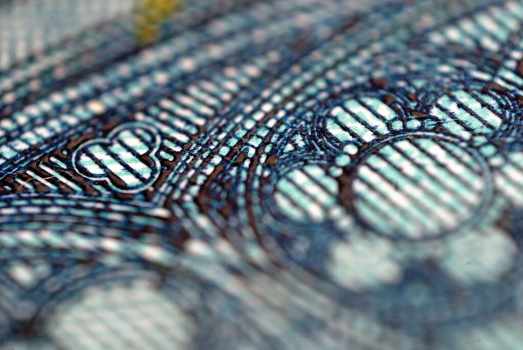

Ben er ook wel eens mee bezig geweest, hier een voorbeeld :
Daar de lens omgekeerd zit, is er geen exifinfo beschikbaar, ik meen echter dat ik diafragma 8 gebruikte (zeker geen oneindig) met sluitertijd 1/100. Gewoon flitser bovenop de camera (SB900), op hand, eerst een poosje schieten en bijsturen qua lichtopbrengst en dan aan de slag.
Scherpstellen doe je door middel van dichterbij/verderaf bewegen, het nadeel is dat je bijna niets ziet met zo'n klein diafragma. Dus deed ik als volgt : tijdens het 'scherpstellen' houd je met je wijsvinger je diafragma geheel open (palletje op het objectief) en juist voor dat je de sluiter ontspant laat je die los.

En aan Mas, mooie foto. Deze scherpte diepte haal ik tot nu toe niet met mijn omgekeerde 28mm. Maar goed ik zit ook enkele cm's van mijn onderwerp. Met mijn Sigma 180mm macro krijg ik ook wel dit soort beelden, maar nooit meer dan 1:1. Ik wil juist groter. Hoe ver zat jij van je onderwerp en wat voor lens heb je gebruikt? Ik gebruik ook nog tussenringen voor nog betere vergroting.

David, het gaat juist wel werken met een lens met een diafragmaring. Met lenzen zonder diafragmaring werkt het niet. Inderdaad moet je de de vergrendeling opheffen. Maar dan is het palletje echt niet geblokkeerd (alleen als je je diafragma op grootste opening zet, dan kan en hoeft het niet meer te bewegen).
De werking van het palletje staat so wie so los van de vergrendeling of niet (het zijn allemal eenvoudige mechanische systemen).

Ik denk dat er wat verwarring is.
Je hebt inderdaad een rood schakelaartje waarmee je de aperture los zet, vervolgens kun je hem in de gewenste setting draaien. Waar ik het over had was het tijdelijk openen naar 1.8 (mijn lens is de 50mm f1 8 ) zodat je tijdelijk genoeg lichtinval hebt om te focussen. Dit 'palletje' zit aan de achterkant van de lens.

Heb ook met mijn 50mm 1.8D mooie macro's gemaakt. superscherp, wel wat moeilijker maar werkte goed met omkeerring.
De omkeerring gebruik ik niet meer, dus als iemand intresse heb...
