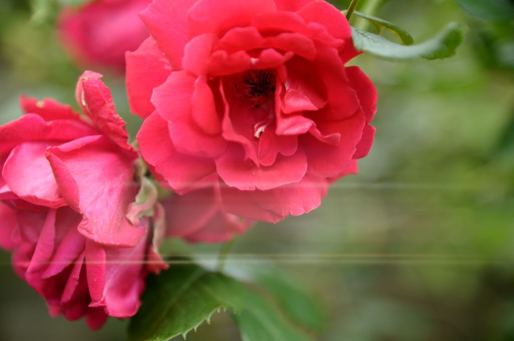

Geachte leden,
Ben in het bezit van een Nikon D700 en constateer dat bij sluitertijden van meer dan 1 sec. er vreemde banen/strepen vaag en niet vaag horizontaal op het venster verschijnen iets onder het midden met een breedte van ong. 25% van het venster.
Het maakt niet uit welke lens ik erop heb.
Heeft iemand enig idee...??/
Willem.

Re: Vreemde banen met LE met D700
Bericht door Roelof » vr jun 10 2011 7:50 pm
Zo bedoel je?
Bericht door yzf1kr » vr jun 10 2011 7:51 pm
willemdeb schreef:Afbeelding
En dat is alleen bij langere sluitertijden?
Gebeurt dat ook als de zoeker afgedekt is?
Dit lijkt me vals licht.

willemdeb
Bericht door willemdeb » vr jun 10 2011 8:22 pm
Sorry voor dat portret, ging even iets mis.
Op die andere foto is het duidelijk te zien dacht ik, en ja met afgesloten zoeker, het maakt wel een beetje verschil als het in de volle zon of schaduw is

willemdeb
Bericht door willemdeb » vr jun 10 2011 8:38 pm
Er zit een ND110 filter voor, maar als ik het zefde doe met mijn D300 heb ik er geen last van.
Bericht door Grojan » vr jun 10 2011 8:49 pm
Heb even gekeken of ik dit kan reproduceren met mijn D700, en ja dat kan.
Mijn vraag is dan of je echt 100% zeker weet of je je zoeker had afgesloten.
Groeten Jan

Grojan
Berichten: 812
Bericht door Grojan » vr jun 10 2011 9:59 pm
Tuihanti schreef:Appart want bij mijn D50 en D200 sluit ik ze bij lange tijden tot 30 seconden zelfs niet af.
Bij zulke lange sluitertijden is er waarschijnlijk erg weinig licht en dan zal je er ook niet zo snel last van hebben, als ik de foto van Willem zie vermoed ik toch dat de zon recht in de zoeker schijnt.
Daarbij komt dat een D700 een grotere zoeker heeft dan een D50 of een D200, de D700 heeft wel een ingebouwde zoeker afsluiter.
