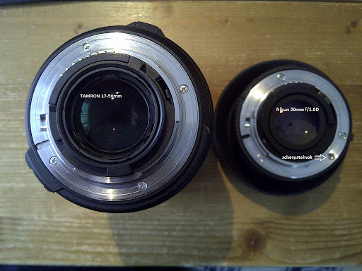

Hallo Marker,
Ik zie het staan en snap je verwarring (enne, stomme vragen bestaan niet, we zijn hier om elkaar (vooruit) te helpen)
Echter ik denk dat dit niet juist is omdat ik deze lens ook heb gebruikt op een D3100. De D3100 heeft net als de D5000 geen ingebouwde motor.
De lens heeft nl. ook helemaal geen nok voor een externe motor. Ik heb 2 van mijn lenzen naast elkaar gezet. De 50mm heeft wel de uitsparig voor een externe aandrijving. En zoals je ziet de Tamron niet. Dus er zit gewoon een scherpstelmotor in het objectief.
Mocht je twijfelen en in de buurt van Vaassen wonen dan mag je met alle plezier laten overtuigen.
Indien niet dan een telefoontje naar de eerste de beste winkel en het is je duidelijk dat het zal passen.

Erg bedankt voor de duidelijke uitleg en aanbod! maar ik woon in Den Haag dus niet echt in de buurt:) Na je foto te zien is het me duidelijk dat de lens een eigen scherpstelmotor heeft. Ik dacht even weer verder te moeten gaan zoeken, maar dat is dus gelukkig niet het geval.jan schreef:Hallo Marker,
