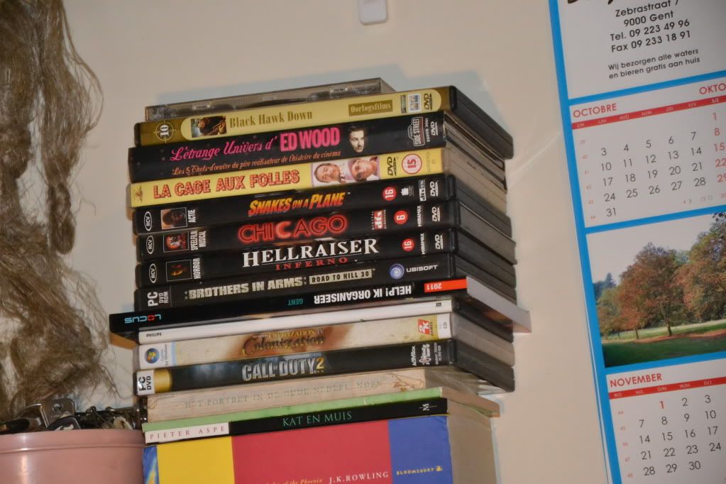

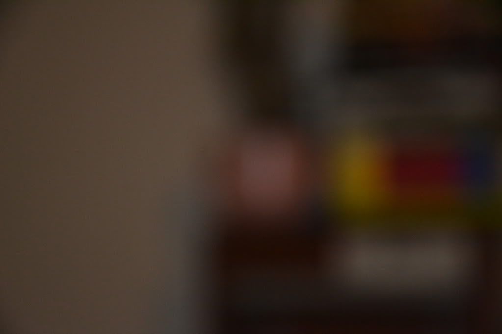

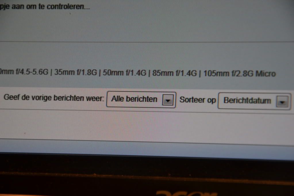

AF veldstand staat op automatisch.
Ik probeerde vanavond een foto van het pc scherm te nemen op 105 mm en dat vormde geen probleem. Lekker scherp. (ISO 450 f5.6 105mm)
Als ik enkele boeken op de kast op 2 meter achter het pc scherm wil fotograferen neem hij hem niet scherp op ISO 1800 f 5.6 105 mm. Het blijkt dan toch niet mijn lens te zijn veronderstel ik als deze op 105mm het pc scherm wel scherp fotografeert.
EDIT: Nu neem ik een foto op 105mm maar met de bureaulamp nu op de boeken gericht en hij neemt hem scherp. (Met extra licht bureaulamp ISO 3200 - f5.6 - 105mm)
Dus teweinig licht kan scherpstelling beïnvloeden?

Inderdaad te weinig licht kan de scherpstelling beinvloeden. Probeer, als test, maar eens scherp te stellen op een zwart vlak dan zul merken dat dit niet lukt. Zodra er een contrast verschil is lukt het weer wel.dstarz schreef:
