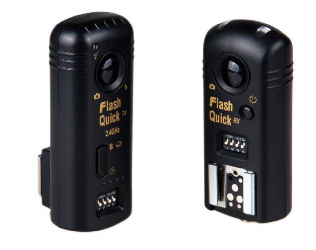

Benél heeft ook een nieuwe trigger (nauw ja nieuw, het lijkt als twee druppels water op de Yongnuo RF602) De zender is wel anders. Linkstar LDT-2.4GHZ 3 in 1.
Deze heeft wel als voordeel dat in de zender ook AAA batterijen gaan i.p.v. CR-2 Batterij.
De kosten voor deze trigger €39,95 en een etra ontvanger kost €17,95 heel betaalbaar dus.
Ik heb nog geen test gezien, misschien ga ik deze trigger zelf testen.
