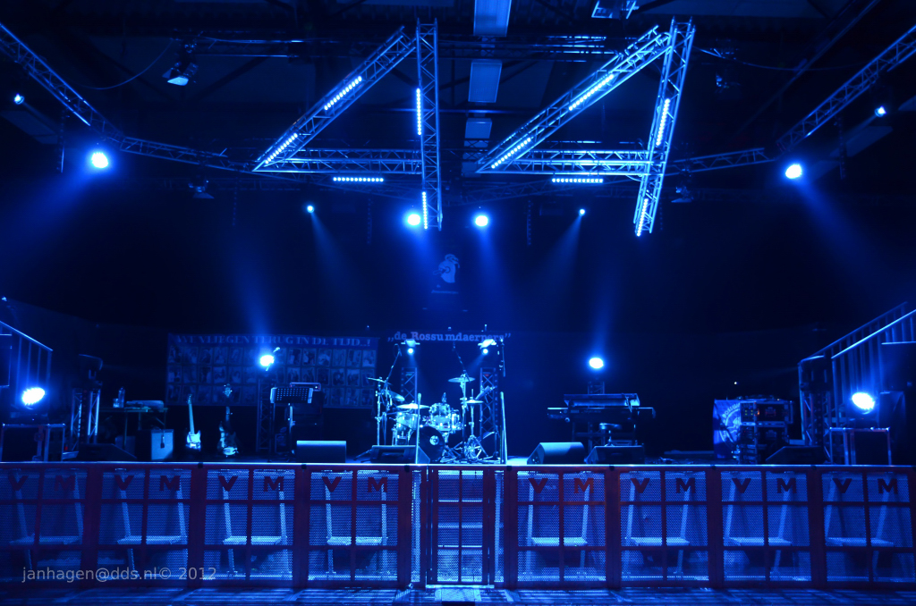

C.- Opname van een leeg podium vanuit de zaal.
