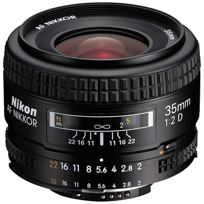

Je moet op 't opbjectief de diafragma ook op de kleinste opening zetten, en dan locken.
Zoals hier te zien:
De waarde 22 moet onder de oranje stip staan, en dan de lock inschakelen.
Denk dat je probleem dan wel opgelost is.
Als je diafragmawaarde's wil aanpassen moet je dat dan via je body doen. (en dus niet met de diafragma ring)
Zoals hier te zien:
