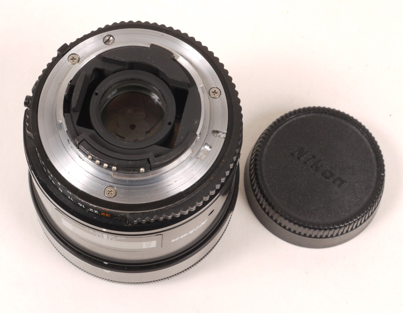

Ik wil de contcaten van de camera en van de lens reinigen omdat ik het vermoeden heb dat dit de oorzaak is van lensstoringen die ik af en toe krijg, alleen bij deze lens. Maar ik kan nergens vinden waarmee men die contacten reinigt. Ik lees iets over een gummetje om de lenscontacten te reinigen, lijkt me niet optimaal gezien het gumslijpsel.
Wat gebruiken jullie? Alcohol? aceton? anders?
alvast bedankt!

Ik doe het met pure alcohol 96% , haal je bij de drogist.
Aceton nooit gebruiken dit is schadelijk voor de kunststoffen.

Met een gum deze dan wel.
Men dient altjd voorzichtig te werk te gaan veeg er ook eens met een schone zakdoek over heen.

Hoe gebruik je dat blok bij de contacten in de camera?a vgastel schreef:Met een gum deze dan wel.

Met zo'n gummetje moet je wel oppassen,laat voor je het weet een hoop rotzooi achter in de camera.

Zelf gebruik ik regelmatig een stukje wc-papier. Maak daar eerst de contacten mee schoon en daarna neem je een ander stukje om de metalen randen zelf schoon te maken. Wat zich daar allemaal vastzet, kan later op de sensor komen:

Is het noodzakelijk na het reinigen van de metalen randen deze (minimaal) van een smeermiddel te voorzien en zo ja wat wordt daar dan voor gebruikt ?

Nee, elk middel zal zelf weer stof gaan vasthouden, tenzij het een middel is dat 100% opdroogt.Piepenholleke schreef:Is het noodzakelijk na het reinigen van de metalen randen deze (minimaal) van een smeermiddel te voorzien en zo ja wat wordt daar dan voor gebruikt ?

Zoals John Jansen al voorstelde is het beste. Een schone zakdoek met wat alcohol 96 %, bij de drogist en anders bij de apotheek verkrijgbaar. Een zakdoek is iets harder als een stukje toiletpapier en gaat niet kapot als het nat wordt.
GEBRUIK NOOIT EEN REINIGINGSMIDDEL VOOR CONTACTEN!!!!!!! Zoals in de elektronica onderdelen zaken te koop is, zoals contactspray, dit helpt tijdelijk maar daarna is de ellende niet te overzien.

Mag ik hieruit concluderen dat de bajonet vattingen in het geheel geen smeermiddel nodig hebben?Hans Braakhuis schreef:Nee, elk middel zal zelf weer stof gaan vasthouden, tenzij het een middel is dat 100% opdroogt.Piepenholleke schreef:Is het noodzakelijk na het reinigen van de metalen randen deze (minimaal) van een smeermiddel te voorzien en zo ja wat wordt daar dan voor gebruikt ?

Dat is een juiste conclusie.Piepenholleke schreef:Mag ik hieruit concluderen dat de bajonet vattingen in het geheel geen smeermiddel nodig hebben?Hans Braakhuis schreef:Nee, elk middel zal zelf weer stof gaan vasthouden, tenzij het een middel is dat 100% opdroogt.Piepenholleke schreef:Is het noodzakelijk na het reinigen van de metalen randen deze (minimaal) van een smeermiddel te voorzien en zo ja wat wordt daar dan voor gebruikt ?

Ik had me dat ook al eens afgevraagd. De vatting van mijn 16-85 draait nogal stroefjes (altijd al) en ik dacht aan misschien een microscopisch beetje grafiet.Piepenholleke schreef:Mag ik hieruit concluderen dat de bajonet vattingen in het geheel geen smeermiddel nodig hebben?Hans Braakhuis schreef:Nee, elk middel zal zelf weer stof gaan vasthouden, tenzij het een middel is dat 100% opdroogt.Piepenholleke schreef:Is het noodzakelijk na het reinigen van de metalen randen deze (minimaal) van een smeermiddel te voorzien en zo ja wat wordt daar dan voor gebruikt ?
Is me ten sterkste afgeraden: als je dat droog gebruikt kan het zich verspreiden en dus vervelende gevolgen voor de sensor hebben, maar in de vorm van grafiet-olie ("naaimachineolie") is de ellende helemaal niet meer te overzien.

Zo stellig juist is dat niet. Alles wat droog over elkaar schuift is onderhevig aan (aanzienlijk) sterkere slijtage dan dat iets "gesmeerd" is.Ed Post schreef:Dat is een juiste conclusie.Piepenholleke schreef: Mag ik hieruit concluderen dat de bajonet vattingen in het geheel geen smeermiddel nodig hebben?
Kijk een naar wat oudere lenzen, naar de bajonetvatting. Zie je erg vaak een verkleuring waarbij een messing-kleur tevoorschijn komt.
Echter overdadig smeren of het verkeerde smeermiddel (grafiet) is ook niet goed. Smering behoeft slechts microscopisch dun te zijn aangebracht. Een minuscule hoeveelheid vet is beter dan een erg dun smeermiddel wat vloeit. Dat trekt namelijk verder.
