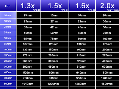

Ik heb een nikon D80 en wil graag een vaste lens aanschaffen die uitkomt op visueel 50mm
Er zit echter een verlengingsfactor op elke DSLR te zitten en als je die niet weet,dan wordt het lastig op de goede lens te kopen zodat je op 50mm uitkomt.
Mijn vragen zijn dus alsvolgt:
Heeft iemand een idee welke lens maat mij met een D80 doet uitkomen op 50mm en welk merk vaste lens is dan het beste/zouje aanbevelen ?
Natuurlijk wel een beetje normaal geprijst,ik ben tenslotte geen miljonair
Alvast erg bedankt voor de hulp en de info van mijn 1ste post hier.
D80 verlengings factor en welke lens

Cropfactor heet dat. Het is niet meer als een uitsnede van een normaal kleinbeeldbeeld. Bij Nikon is dat 1.5. Wil je op de D80 een 50mm kleinbeeld beeld hebben, dan kom je uit op 35mmDX. Van kleinbeeld naar DX 50/1.5 en van DX naar kleinbeeld 35x1.5.

Wat ik uit je verhaal denk te begrijpen is dat je een lens voor een D80 wilt die qua beeldhoek overeenkomt met een 50mm op "kleinbeeld", c.q. voor de digitale camera's bij Nikon ook wel als "FX"-formaat benoemd.
Dan is een Nikkor AF-S 35mm/1.8G lensje echt een heel fraai lensje, wat bovendien erg aantrekkelijk is geprijsd.

Hier een link waar het nog verder wordt uit gelegt.
http://digital-photography-school.com/c ... -explained" onclick="window.open(this.href);return false;
