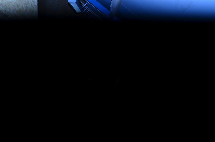

ik heb net een Nikon speedlight sb-24 gekocht voor op mijn D5100 camera, maar als ik de flitser gebruik word alleen het bovenste randje verlicht en de rest zwart.

Een SB-24 is (uit het hoofd) slechts zeer beperkt bruikbaar op een moderne DSLR, als de D5100.
Kan je aangeven hoe kamera en flitser zijn iingesteld?
Heb je de handboeken nagelezen? (wat er wel mogelijk is staat in het D5100 handboek)

Kik op onderstaande link(staat ook in jou d5100 manual) hoe je de sb24 kan inzetten op je d5100.

Gebruik in ieder geval een sluitertijd langer dan 1/200 sec.martboven1994 schreef:maar als ik de flitser gebruik word alleen het bovenste randje verlicht en de rest zwart.

Jij verwoord wat ik denk - als ik de foto zo zie zou het wel eens een synchronisatie probleem kunnen zijn.
@Martboven1994, heb je misschien de exif gegevens van de foto?

ik weet het al denk ik de batterijen waren niet helemaal opgeladen.
wou de flitser te snel gebruiken. ik wacht eerst totdat ze opgeladen zijn.

En plaats je foto met exif gegevens kan je nu al zeggen dat het niet aan je batterijen van de flits heeft gelegen.emdeklerk schreef:Ja, dat zal het zijn... De batterijen die niet vol zijn...

de batterijen zijn goed opgeladen maar dat was het probleem ook niet. als ik de flits gebruik kan ik niet hoger fotograferen dan 1/200 sluitertijd dan worden de foto's goed.

Dan zou je begrijpen dat een SB-24 niet i-ttl compatible is en beperkt bruikbaar is op een moderne digi-slr.

Zoals eerder geopperd is het dus inderdaad veroorzaakt door fotograferen met te hoge sluitertijd, m.a.w. hoger/sneller dan de synchronisatietijd. Heeft dus niets met batterijen of iTTL te maken.
