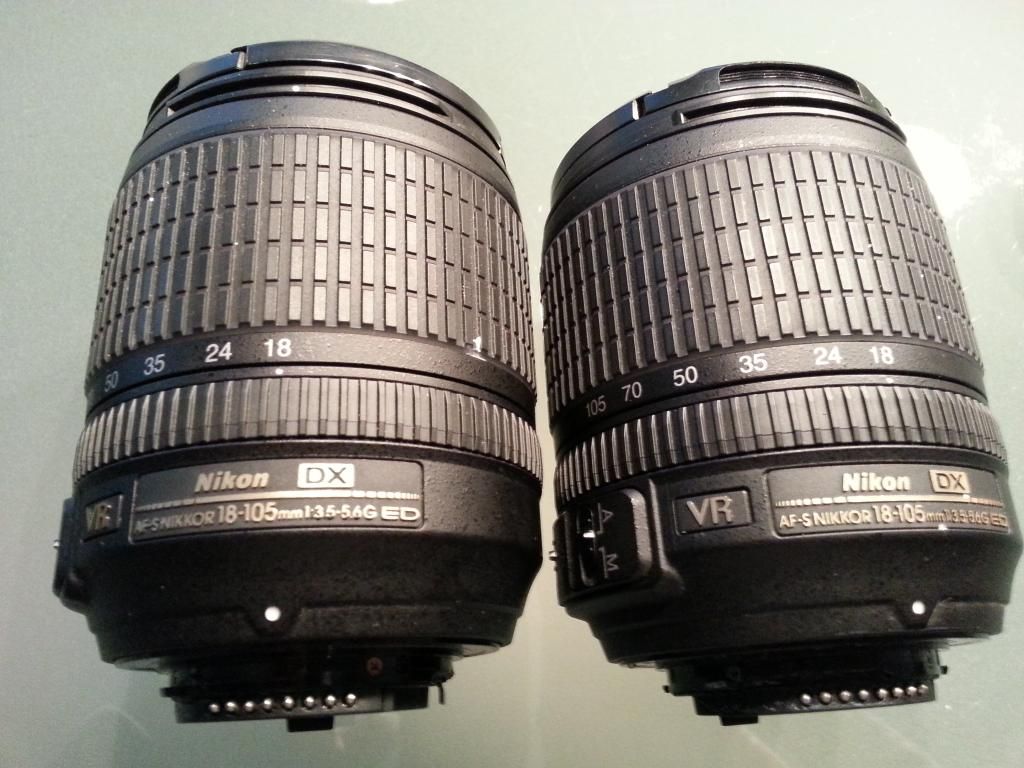

Ik heb 2 objectieven, de Nikon AF-S 18-105mm F/3.5-5.6G VR ED DX, deze gebruik ik op mijn Nikon D60, een 'oude' beestje, maar voor mij meer dan perfect.
Nu is bij alle 2 de objectieven de bajonetaansluiting (?) afgebroken doordat de camera iets te hard in de tas was beland. :oops:
Heeft iemand enig idee wat het zou kosten om deze te laten maken en of het de moeite waard is om ze te laten maken?
Of zijn er losse onderdelen te koop zodat ik het zelf kan fixen? (waar te koop?)
Ik heb al een mail richting Nikon gestuurd, maar misschien heeft iemand iets soortgelijks meegemaakt en/of vervangen.

Bericht door nicknameless » zo nov 04 2012 9:08 pm
Ik heb er 2 , die allebei kapot zijn omdat de bajonetten afgebroken zijn .
Het gaat dus om ondertaande:
http://www.kamera-express.nl/product/ni ... -vr-ed-dx/" onclick="window.open(this.href);return false;
Excuses voor de onduidelijkheid.

Om het duidelijk te maken, ik heb dus 2 stuks dezelfde objectieven, de 18-105mm
Re: Objectief kapot
Bericht door Cees » zo nov 04 2012 9:36 pm
Die linker heeft, zo te zien, een aardige knal gehad! :shock:

Inmiddels een reactie ontvangen van Nikon.
De reparatiekosten bedragen € 50 euro ex btw per stuk. Dat valt mee als je het vergelijkt met een nieuwe.

Het vervangen van een gebroken bajonet is eenvoudig zelf te doen.
Op Ebay kost een nieuwe kunststof bajonet nog geen 4 euro ( incl. verzendkosten!)

Uitleg van iemand die het al zelf gedaan heeft (met de 18-55 VR, maar zal niet veel afwijken van de 18-105).
http://www.gmtruckhq.com/off-topic/how- ... -3271.html
Een metalen is volgens mij niet beschikbaar voor de 18-105VR, maar erg handige mensen maken die van een ander objectief (b.v. de 24-70) passend voor de 18-105VR.
http://forums.dpreview.com/forums/thread/3041388

Je kunt het zelf doen maar heeft hij door de klap geen verschuiving in zijn lenzen .
Hij wordt bij nikon dan wel gejusteerd, als hij daar gemaakt wordt.
Dan heb je geen last dat je scherpstel punt uit de midden is en garantie dat het goed is.
edit
en je hebt wel een goede set schroevendraaiers nodig en geduld. :wink2:
