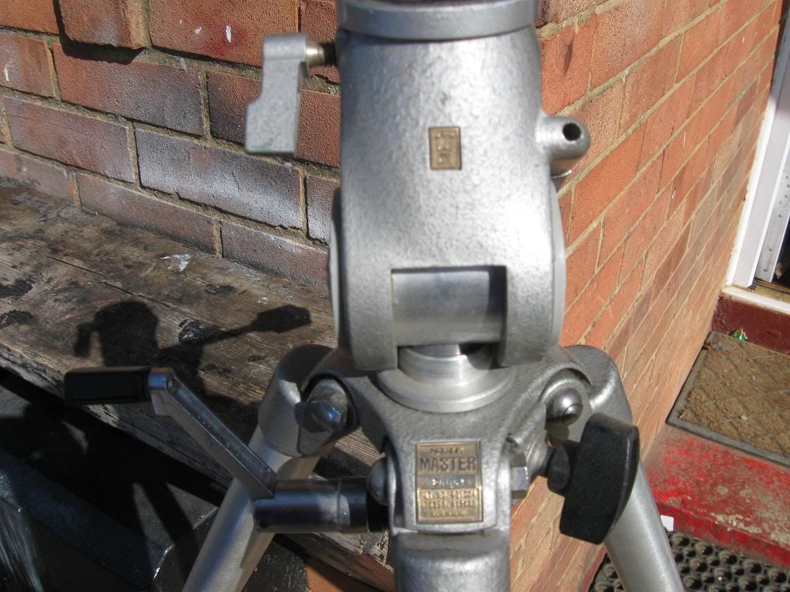

Mogelijk kun je het deel reeds inclusief de aluminium ronde schijf net boven de driehoek van het statief van de stang afdraaien.Tienenaar schreef: Zou dus als ik de kop loskrijg er andere kop moeten op kunnen zetten.
http://i191.photobucket.com/albums/z51/ ... bes/t2.jpg" onclick="window.open(this.href);return false;
emdeklerk heeft wellicht de juiste gebruikservaring, die heeft het statief nog. Zie ook de quote uit zijn eerdere bericht.
emdeklerk schreef:Enige nadeel vond ik de panorama- of driewegkop: die verstelstengel zat altijd in de weg. Die kop heb ik dus een paar jaar geleden vervangen door een Slik 800 balhoofd. Gewoon op het schroefdraad van het statief. Oude kop eraf, nieuwe kop erop.

Inderdaad: die ronde aluminium schijf zit aan de kop vast, in die schijf zit een standaard statiefschroefdraad (vrouwtje). Op het statief zit eenzelfde schroefdraad (mannetje). Als je die schijf niet gemakkelijk los kunt draaien: waterpomptang - de kop is toch al afgeschreven...
En dan bij de erkende fotohandel een mooi nieuw Slik balhoofd bestellen en met het vrouwtje op het mannetje schroeven...
Maar: toch een kanttekening. Het zou wel kunnen dat jouw statief (zonder die dwarsstangetjes) iets minder stabiel is dan de versie met. Kijk dus toch ook even of de poten geen speling hebben, of het inderdaad nog wel het stabiele statief is wat je zoekt. Zo niet, zou ik er eigenlijk geen nieuwe kop meer op monteren, maar verder zoeken naar een goed nieuw statief.
Nagekomen: aangezien jouw statief geen middenzuil heeft zou het ook kunnen dat onderop een draaiknop zit of zo? Waarmee de kop is vastgedraaid?
